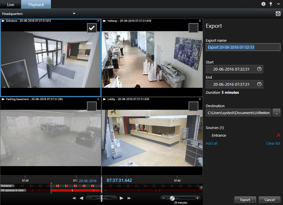

  1. Выберите вид, содержащий камеры, на которых зафиксирован инцидент.
  2. На вкладке Воспроизведение в правой части временной шкалы нажмите кнопку Экспорт. Откроется панель Экспорт. В списке Источники перечислены только камеры, находящиеся в фокусе.
  3. Установите флажок для каждой камеры, которую требуется включить в экспорт. Если одна и та же камера присутствует в виде несколько раз, будут автоматически выбраны все ее экземпляры.
  4. Можно также добавить камеры из других видов. При изменении вида параметры экспорта не будут потеряны.
  5. Укажите время начала и время окончания. Можно также задать интервал времени на временной шкале, перетащив квадратные скобки влево или вправо.
  6. Нажмите кнопку Экспорт. Панель закроется, а в зеленой строке состояния в верхнем правом углу будет отображаться ход выполнения экспорта.
  7. По завершении экспорта можно нажать кнопку Данные, чтобы просмотреть экспортированные видеозаписи.
