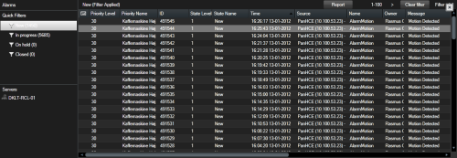

Вкладка Диспетчер тревог содержит отдельный вид для работы с тревогами и событиями. На самой вкладке отображается количество активных тревог (до девяти; для большего количества отображается 9+) . Вкладка Диспетчер тревог содержит список тревог, предварительный просмотр тревог (для просмотра видео, связанного с отдельными тревогами или событиями) и (если доступно) позицию карты (для географического отображения индикаторов тревог). Нажмите кнопку Отчет для просмотра отчетов о происшествиях (см. Просмотр отчетов по тревогам).
Список тревог (объяснение)
В списке тревог отображаются по умолчанию входящие тревоги с самой последней тревогой в верхней части. Кроме того, в списке тревог может отображаться список модулей и событий анализа MIPКраткое название "Milestone Integration Platform"., например для контроля доступа или распознавания номерных знаков. Чтобы отобразить список событий, в режиме настройки укажите, чтобы в списке тревог отображались события (см. Параметры списка тревог). Тревоги и события, для которых есть связанные видео, помечены в списке значком . Для предварительного просмотра кадров, связанных с возникшей тревогой или событиемПредварительно заданное происшествие, которое происходит в системе наблюдения; используется системой наблюдения для запуска действий. В зависимости от настройки системы наблюдения, события могут быть вызваны данными с внешних датчиков, обнаружением движения, получением данных с других приложений или действиями пользователя. Событие может быть использовано, например, для начала записи с определенной частотой кадров, для активации выходов, для отправки электронной почты или для любых комбинаций этих действий., наведите указатель мыши на значок. Для просмотра записанного видео с камеры или камер, связанных с тревогой или событием, выберите тревогу или событие в списке. Для отключения звука повторной тревоги выберите нужную тревогу в списке.
Вы можете выбрать вариант отображения списка, отфильтровать столбцы, перетащить столбцы в другие положения, а также можете щелкнуть список правой кнопкой мыши, чтобы показать или скрыть определенные столбцы.
В списке событий не отображаются системные или пользовательские события, такие как обнаружение движения или сбой архива.
Список обновляется раз в 3 секунды.

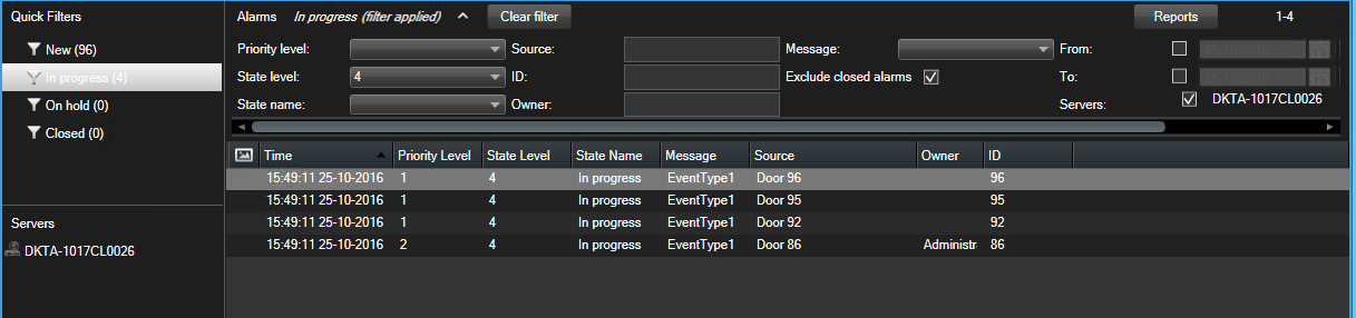

Фильтрация тревог
Предусмотрено несколько способов фильтрования списка тревог для просмотра только интересующих вас тревог или событий.
Действия:
  1. На панели инструментов списка тревог щелкните по надписи Пользовательский (с фильтром) или Без фильтра. Надписи могут отличаться в зависимости от выбранного фильтра.
  2. Введите критерии фильтрации по любым столбцам, которые нужно отфильтровать. Например, если ввести идентификатор пользователя в поле Идентификатор, в списке будут отображаться только тревоги, соотнесенные с этим конкретным пользователем.
  3. Фильтры можно комбинировать, например, Название состояния и Владелец (соотнесенный).
  4. Чтобы вернуться списку тревог без фильтра, нажмите кнопку Очистить фильтр.
  5. Чтобы отсортировать список тревог, нажмите заголовок нужного столбца.

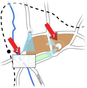

Если в виде обработки тревог есть одна или несколько позиций карт, тревоги также можно просматривать на картах. Тревоги на карте отображаются на основе географического расположения камеры, сервера или другого устройства, активировавшего тревогу. Поэтому можно мгновенно увидеть, откуда поступила тревога. Можно щелкнуть правой кнопкой мыши и подтвердить, отключить или проигнорировать тревогу прямо на карте.
В элементах камеры отображается видео в формате эскизов при наведении указателя мыши на них. Графические элементы при использовании вместе с тревогами на картах будут содержать белые окружности вокруг них (в случае наличия тревог). Например, если для определенной камеры существует тревога, то вокруг графического элемента такой камеры появится белая окружность (1 на рисунке ниже). Если щелкнуть этот элемент камеры, можно будет не только просматривать видео с камеры, но и обрабатывать тревоги с помощью отображаемого меню.
Если белый цвет вам не очень подходит для опознавания тревог на картах, этот цвет можно изменить.
Предположим, что камера, для которой сработала тревога, находится на карте уровня улицы, а вы просматриваете карту уровня города. Как вы узнаете о тревоге? С помощью зон перехода — графических представлений, связывающих вместе различные уровни иерархии карт. Если тревога обнаруживается на карте уровня улиц, зона перехода на карте уровня города станет белой (2 на рисунке ниже), указывая на существование тревоги на карте более низкого уровня.
Для возврата в режим отображения списка тревог, когда можно просматривать тревоги для более чем одного элемента, щелкните необходимый сервер, приоритет или состояние, перечисленные в списке тревог.
