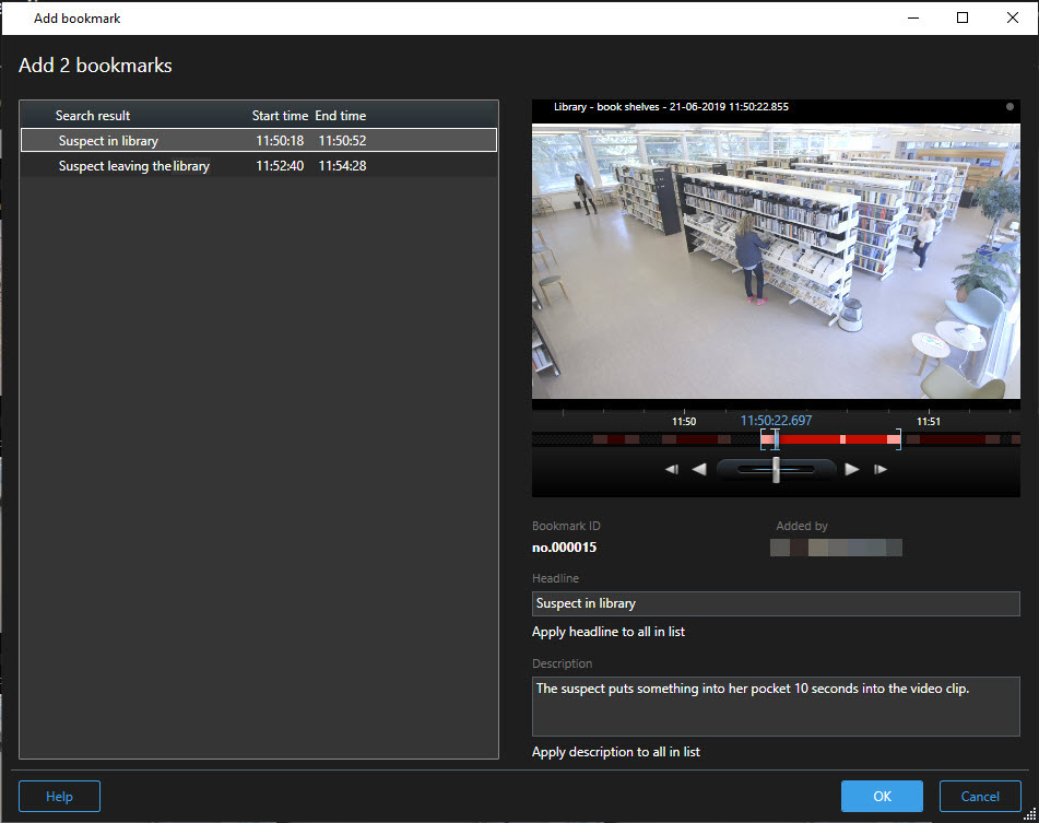

La distribución de la ventana de marcadores cambia dependiendo de dónde esté en XProtect Smart Client, y si está creando solo uno o múltiples marcadores. Haga clic abajo para ver las imágenes de la ventana.
Campos en la ventana Marcador.
Nombre |
Descripción |
ID de marcador |
Un número que está asignado automáticamente al marcador. |
Añadido por |
La persona que creó el marcador. |
La línea temporal |
Aunque el administrador del sistema especifica la hora de inicio y fin del marcador y del clip, usted puede cambiar estos ajustes. Para cambiar el tiempo, arrastre los indicadores de la línea temporal (consulte Controles de navegación por tiempo (explicación)) al tiempo requerido.
Hora de inicio: La hora de inicio sugerida del clip de marcador es una cantidad de segundos antes de la hora marcada, especificada por el administrador del sistema. Hora del marcador: El tiempo en el clip de vídeo que ha marcado. Hora de finalización: La hora de finalización sugerida del clip de marcador es una cantidad de segundos después de la hora marcada, especificada por el administrador del sistema. |
Encabezado |
Le permite especificar un encabezado que contenga un mínimo de 50 caracteres. |
Aplicar el encabezado a todo en la lista |
Sólo visible si está creando múltiples marcadores. Haga clic en el texto para utilizar el mismo encabezado para todos los marcadores. |
Descripción |
Le permite especificar una descripción. |
Aplicar descripción a todo en la lista |
Sólo visible si está creando múltiples marcadores. Haga clic en el texto para utilizar la misma descripción para todos los marcadores. |
