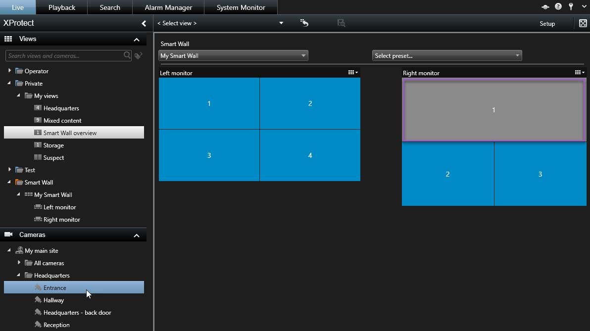

La Smart Wall vista general es una representación gráfica de un Smart Wall y los monitores que lo componen. La vista general permite controlar lo que se visualiza en el Smart Wall.
La imagen muestra una descripción general Smart Wall con dos monitores:
- El monitor izquierdo tiene una distribución 2x2
- El monitor derecho tiene una distribución 1+5
Las fichas azules en la vista general del Smart Wall muestran el contenido. Las fichas grises están vacías.
Si su organización dispone de más de un Smart Wall, seleccione la Smart Wall que necesita en la lista Smart Wall.
La lista Seleccionar valor preestablecido le permite seleccionar y activar valores preestablecidos preconfigurados Smart Wall.
Después de seleccionar un Smart Wall y un preajuste, otros usuarios pueden seleccionar un Smart Wall distinto, un preajuste distinto o ambos.
- Pase el cursor sobre un servidor de archivos. El número de la ficha cambia a un icono, como una cámara, que indica el tipo de contenido.
- Haga clic en la ficha para ver el contenido en una ventana de Previsualización. La barra de herramientas de la ventana de Previsualización proporciona opciones destinadas a imprimir el contenido o enviarlo a otro Smart Wall
