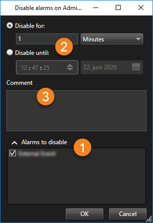

Deshabilitar todas las nuevas alarmas en tipos de evento seleccionados
Si un evento activa falsas alarmas, es posible que desee desactivar todas las nuevas alarmas de este tipo de evento durante un período. Por ejemplo, si hay mucho movimiento alrededor de una cámara y está provocando muchas falsas alarmas, puede desactivar las alarmas por detección de movimiento de esta cámara durante 10 minutos. Esto le ayuda a ver las alarmas reales a las que debe prestar atención.
Puede desactivar todas las nuevas alarmas usando el Gestor de alarmas o un plano.
Utilizando el Gestor de alarmas: en la lista de alarmas, haga clic con el botón secundario en una alarma y seleccione Deshabilitar todas las alarmas nuevas.
Utilizando un plano: haga clic con el botón secundario en una alarma y seleccione Deshabilitar todas las alarmas nuevas > Deshabilitar.
Aparece la ventana Deshabilitar todas las alarmas nuevas.
- En la lista Deshabilitar todas las alarmas nuevas activadas por
, especifique que tipos de eventos para desactivar las alarmas en. - Especifique hasta cuando o durante cuanto tiempo quiere deshabilitar las alarmas en los tipos de evento seleccionados
. - Opcionalmente, añada un comentario acerca de porque está deshabilitando alarmas en los tipos de evento seleccionados
