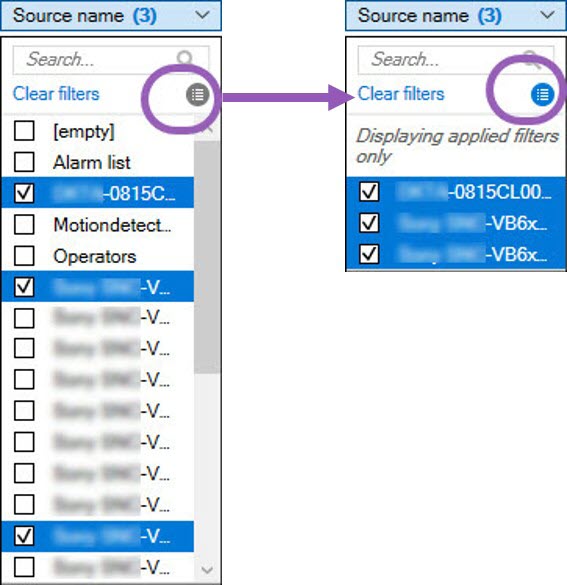

Wählen Sie einen Filter, um ihn anzuwenden. Wählen Sie den Filter erneut, um ihn zu entfernen.
Optional: In einer Liste von Filtern, wählen Sie Nur angewandte Filter anzeigen, um nur die angewendeten Filter anzuzeigen.

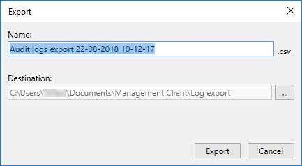

Wählen Sie Export in der oberen rechten Ecke. Das Fenster Exportieren wird geöffnet.
Im Fenster Export des Felds Name können Sie einen Namen für die Protokolldatei bestimmen.
Standardmäßig werden Protokolldateien im Ordner Protokollexport gespeichert. Um einen anderen Standort zu bestimmen, wählen Sie
rechts vom Feld Ziel aus. -
Wählen Sie Export zum Exportieren des Protokolls.
