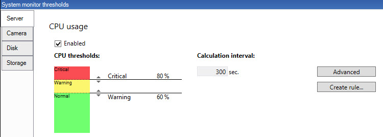

Schwellenwerte des Systemmonitors einstellen
- Klicken Sie im Bereich Standort-Navigation auf Systemmonitor-Schwellenwerte.
Zum Aktivieren relevanter Hardware wählen Sie das Kontrollkästchen Aktivieren aus, falls Sie es noch nicht aktiviert haben. Die Abbildung unten zeigt ein Beispiel.
- Ziehen Sie den Schieberegler für Schwellenwerte hoch oder runter, um den Schwellenwert zu erhöhen bzw. zu reduzieren. Es stehen zwei Schieberegler für jedes Teil der Hardware, das in der Schwellenwertsteuerung angezeigt wird, zur Verfügung; es wird zwischen den Ebenen Normal, Warnung und Kritisch aufgeteilt.
- Geben Sie einen Wert für das Berechnungsintervall an oder behalten Sie den Standardwert bei.
- Wenn Sie Werte für individuelle Hardwareteile festlegen möchten, klicken Sie auf Advanced.
- Wenn Sie Regeln für bestimmte Ereignisse oder in bestimmten Zeitintervallen festlegen möchten, klicken Sie auf Regel erstellen.
- Sobald Sie die Schwellenwertebenen und Berechnungsintervalle eingestellt haben, wählen Sie im Menü Datei > Speichern.
Beispiel für die Einstellung eines Schwellenwerts:
- Rot zeigt an, dass Sie einen kritischen Zustand erreicht haben
- Gelb ist ein Warnstatus, der anzeigt, dass Sie sich dem kritischen Zustand nähern
- Grün zeigt an, dass sich die Dinge in einem Normalzustand und innerhalb der ausgewählten Schwellenwerte befinden
