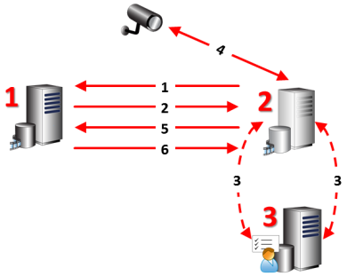

Failover-Schritte (Erklärung)
Beschreibung |
Beteiligte Server (Zahlen in rot):
Failover-Schritte für Cold-Standby:
Failover-Schritte für Hot-Standby:

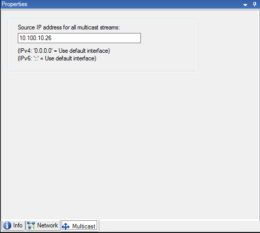

Registerkarte Multicast (Failover-Server)
Wenn Sie Failover-Server verwenden und Multicasting von Live-Streaming aktiviert wurde, müssen Sie die IP-Adressen der Netzwerkkarten sowohl auf den Aufzeichnungsserver und den Failover-Server festlegen.
Weitere Informationen über Multicasting finden Sie unter Registerkarte „Multicast“ (Aufzeichnungsserver) oder Registerkarte „Multicast“ (Aufzeichnungsserver).

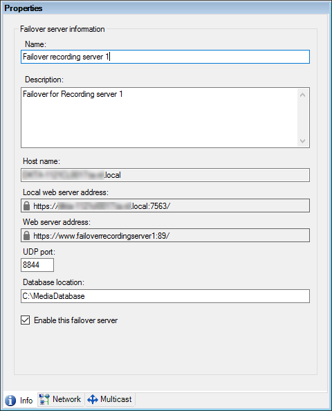

Eigenschaften der Registerkarte "Info" (Failover-Server)
Geben Sie die folgenden Eigenschaften von Failover-Aufzeichnungsservern an:
Name |
Beschreibung |
| Name |
Der Name des Failover-Aufzeichnungsservers, wie er in Management Client, Protokollen und andernorts auftaucht. |
| Beschreibung |
Ein optionales Feld, in dem Sie den Failover-Aufzeichnungsserver beschreiben können, z. B. für welchen Aufzeichnungsserver er übernimmt. |
| Hostname |
Zeigt den Hostnamen des Failover-Aufzeichnungsservers an. Sie können diese nicht ändern. |
| Adresse des lokalen Webservers |
Zeigt die lokale Adresse des Webservers des Failover-Aufzeichnungsservers an. Sie verwenden die lokale Adresse, zum Beispiel zur Handhabung der PTZ-Kamerasteuerungsbefehle, sowie zur Handhabung von Browsing- und Live-Anforderungen von XProtect Smart Client. Die Adresse enthält die Portnummer, die für die Kommunikation mit dem Webserver verwendet wird (typischerweise Port 7563). Wenn der Failover-Aufzeichnungsserver von einem Aufzeichnungsserver übernimmt, der eine Verschlüsselung verwendet, müssen Sie auch den Failover-Aufzeichnungsserver so vorbereiten, dass er eine Verschlüsselung verwendet. Wenn Sie die Verschlüsselung zu Clients und Servern aktivieren, die Datenstreams vom Aufzeichnungsserver abrufen, erscheint ein Vorhängeschloss-Symbol, und die Adresse enthält https anstelle von http. |
| Adresse des Web-Servers |
Zeigt die öffentliche Adresse des Webservers des Failover-Aufzeichnungsservers im Internet an. Wenn Ihre Installation eine Firewall oder einen NAT-Router verwendet, geben Sie die Adresse der Firewall oder des NAT-Routers ein, damit Clients, die über das Internet auf das Überwachungssystem zugreifen, sich mit dem Failover-Aufzeichnungsserver verbinden können. Die öffentliche Adresse und die Portnummer geben Sie auf der Registerkarte Netzwerk an. Wenn Sie die Verschlüsselung zu Clients und Servern aktivieren, die Datenstreams vom Aufzeichnungsserver abrufen, erscheint ein Vorhängeschloss-Symbol, und die Adresse enthält https anstelle von http. |
| UDP-Port |
Über diese Portnummer kommunizieren die Failover-Aufzeichnungsserver. Die Standardeinstellung ist Port 8844. |
| Speicherort der Datenbank |
Bestimmen Sie den vom Failover-Aufzeichnungsserver zur Speicherung von Aufzeichnungen verwendeten Pfad zur Datenbank. Sie können den Datenbankpfad nicht ändern, während der Failover-Aufzeichnungsserver für einen Aufzeichnungsserver übernimmt. Das System wendet die Änderungen an, wenn der Failover-Aufzeichnungsserver nicht mehr für einen Aufzeichnungsserver übernimmt. |
| Diesen Failover-Server aktivieren |
Abwählen, um den Failover-Aufzeichnungsserver zu deaktivieren (standardmäßig ausgewählt). Sie müssen Failover-Aufzeichnungsserver deaktivieren, bevor sie Aufzeichnungsserver ablösen können. |
