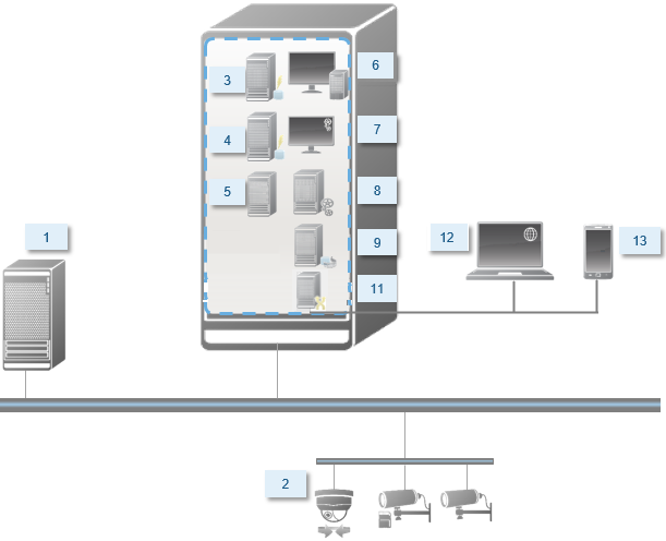

Einzelne Computer-Installation
Normalerweise besteht ein System aus folgenden Systemkomponenten:
- Active Directory
- Geräte
- Server mit SQL Server
- Ereignisserver
- Protokollserver
- XProtect Smart Client
- Management Client
- Managementserver
- Aufzeichnungsserver
- Failover-Aufzeichnungsserver
- XProtect Mobile-Server
- XProtect Web Client
- XProtect Mobile Client
- XProtect Smart Client mit XProtect Smart Wall
