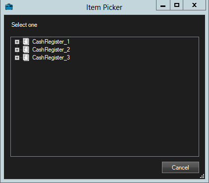

  4. Fügen sie das Element Transact per Drag-and-Drop in das Ansichtselement ein, in dem die Transaktionen und der Videofeed angezeigt werden sollen. Ein Popup-Fenster wird angezeigt.
    Transaktionsquellen zu Ansichten hinzufügen in XProtect Smart Client.
  5. Wählen Sie eine Transaktionsquelle (z. B. eine Registrierkasse) aus, und klicken Sie dann auf OK. Eine Vorschau des Eingangs wird im Ansichtselement angezeigt.
