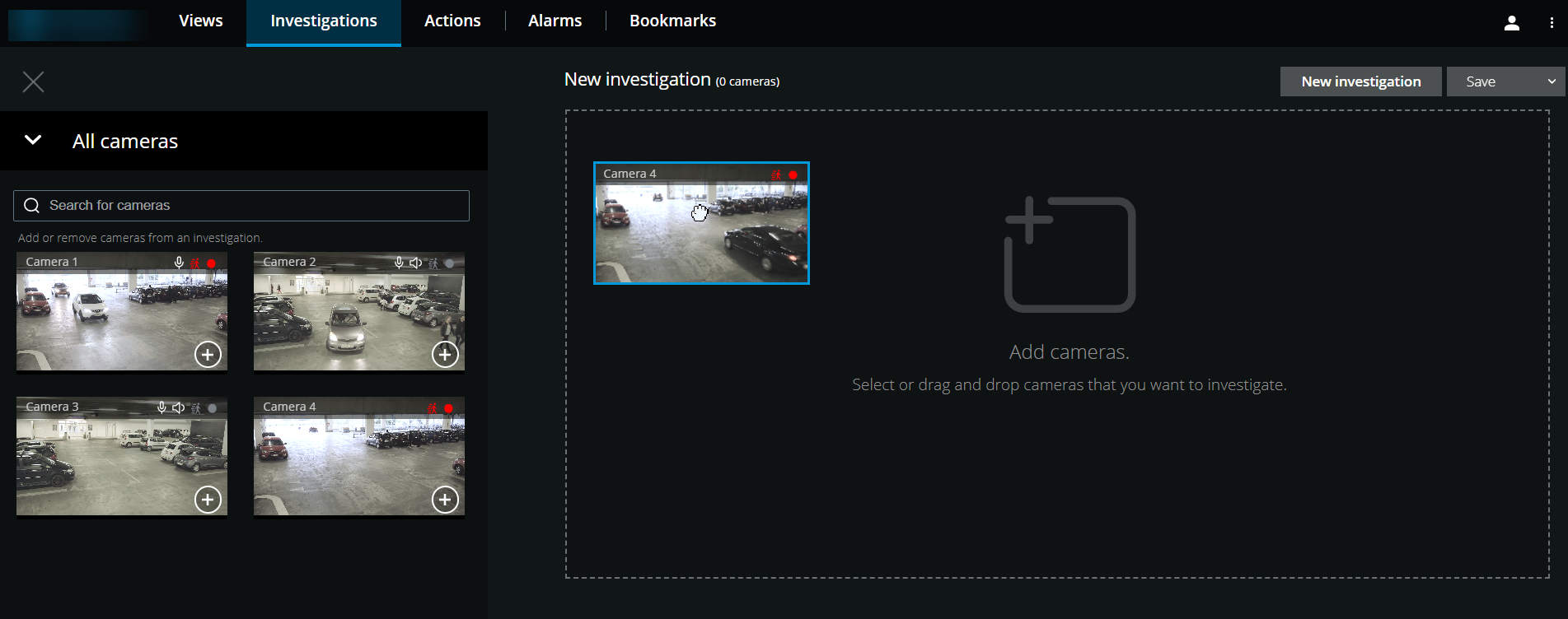

Araştırmalar sekmesinde:
  1. Yeni araştırma seçeneğini tıklatın.
    Yan panel sola doğru açılır.
  2. Yan panelde, Tüm kameralar altında, araştırmak istediğiniz kameralara göz atabilir ve arayabilirsiniz.
  3. Şunları yapıyorsanız, bir veya daha fazla kamera ekleyebilirsiniz:
    • Yeni araştırma alanı içinde araştırmak istediğiniz her kameraya tıklayın, sürükleyin ve bırakın
    • Eklemek istediğiniz her kameranın sağ alt WebC_add-camera.png köşesine tıklayın
  4. Eklemek istediğiniz kameraya çift tıklayın
    1. Bir araştırmaya en fazla 18 kamera ekleyebilirsiniz. Araştırmak istediğiniz kameraların görünümü daha fazla sayıda kamera içeriyorsa, iki seçeneğiniz vardır:
      • Araştırmanıza ilk 18 kamerayı eklemek için Kameralar ekle öğesini seçin.
      • Araştırmanıza hangi kameraların ekleneceğini özelleştirmek için Boş araştırma aç öğesini seçin.
