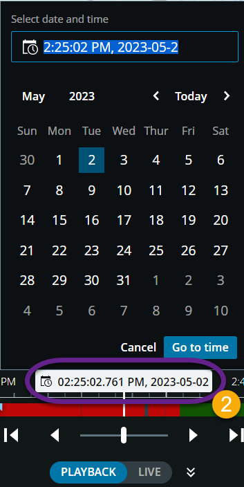

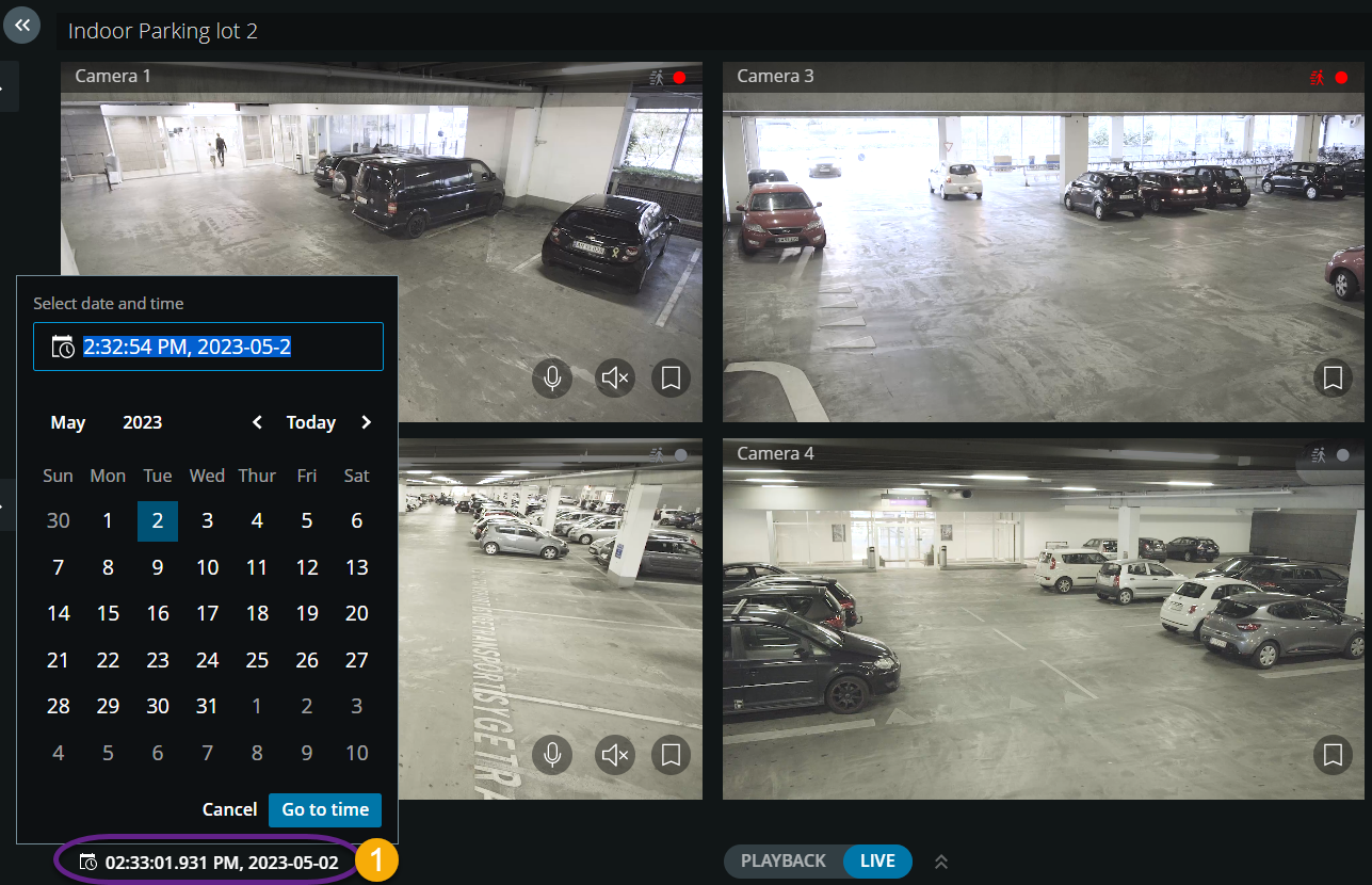

Na guia Visualizações, você pode especificar o tempo para a reprodução de vídeo usando o seletor de tempo.
  1. No painel esquerdo, localize e clique em uma câmera ou em uma visualização com várias câmeras.
  2. Para abrir o seletor de tempo:
    • No modo ao vivo, no canto inferior esquerdo do painel de visualização, clique no indicador de tempo atual 1.png.
  3. No campo de entrada, especifique manualmente os novos valores para a data e a hora da gravação. Você também pode selecionar a nova data no calendário.
  4. Clique em Ir para o ponto.

  • Você pode especificar a data e a hora para a reprodução de vídeo no seletor de tempo na linha do tempo. Para fazer isso, siga o procedimento para usar o seletor de tempo no modo de reprodução.
  • Você pode especificar a hora de início e término da reprodução de vídeo usando o modo de seleção de hora na linha do tempo.
