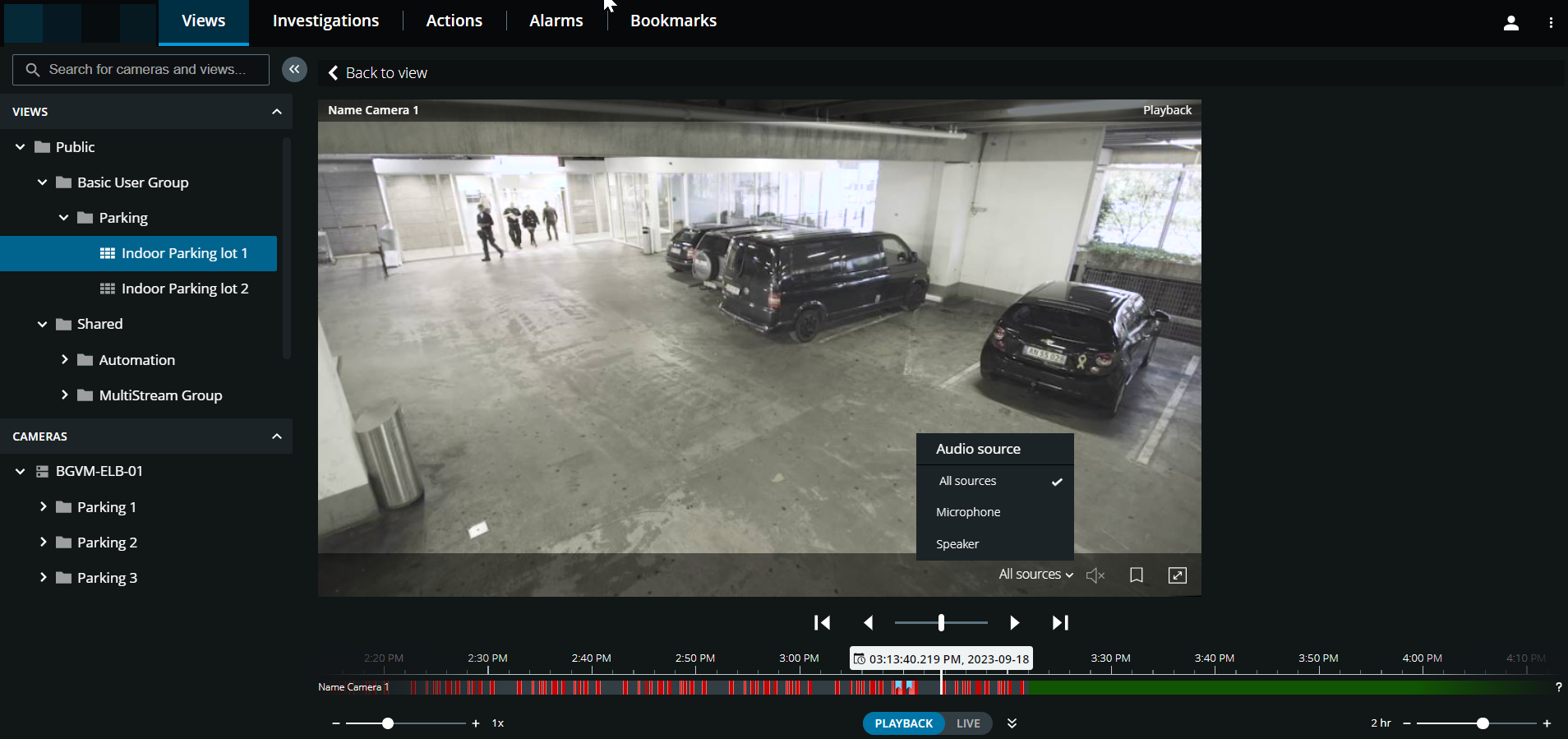

En la pestaña Vistas:
  1. En la sección del panel Cámaras, vaya a una carpeta con cámaras y haga clic en la cámara que desee ver. El vídeo comienza a reproducirse en el modo directo.
  2. En la línea temporal, haga clic en Reproducción para que aparezca la línea temporal en modo reproducción (consulte Uso de la línea temporal en modo reproducción).
En la barra de herramientas de la cámara:
Elemento
¿Qué puedo hacer con él?
Seleccione la fuente de audio que quiere escuchar cuando la grabación de vídeo sea con audio bidireccional (consulte Requisitos para utilizar pulsar para hablar, Reproducir audio en grabaciones de vídeo).
Iniciar o detener la reproducción de audio con la grabación de vídeo (consulte Requisitos para escuchar el audio entrante).
Añada un marcador a un vídeo grabado para localizar rápidamente secuencias de vídeo relevantes (consulte Añadir o editar marcadores).
Entra en pantalla completa. Haga clic en WebC_exit_full_screen_icon.png o pulse Esc para salir de la pantalla completa.

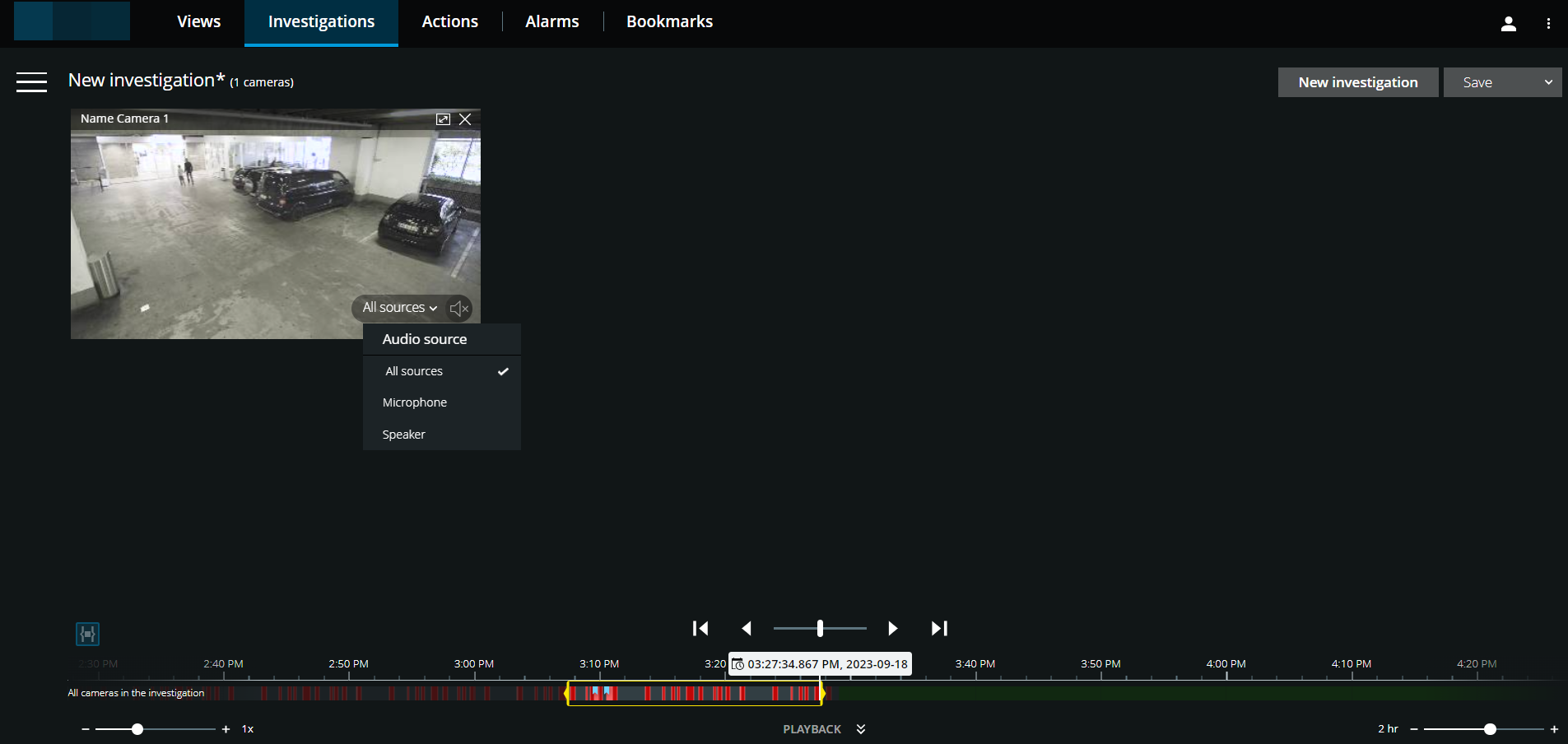

En la pestaña Investigaciones:
Si desea reproducir una grabación de una cámara pero tiene más de una cámara en el grupo seleccionado, puede eliminar las cámaras innecesarias. Para ello, siga estos pasos en Eliminar cámaras innecesarias de la reproducción de vídeo.
  1. En la línea temporal, especifique el tiempo para la reproducción del vídeo, utilizando el modo de selección de tiempo o el selector de tiempo (consulte Uso de la línea temporal en investigaciones o Especifique la hora de reproducción del vídeo).
  2. Utilice los controles de la línea temporal para reproducir el vídeo hacia delante o hacia atrás dentro de las horquillas de selección del tiempo.
  3. Opcional. Haga clic en MobC_audio_inactive.png para iniciar o MobC_audio_active.png para detener la reproducción del audio entrante cuando reproduzca la grabación de vídeo hacia delante a velocidad normal (para cámaras que tengan micrófonos conectados).
  4. Opcional. Haga clic en MobC_audio_inactive.png para iniciar o MobC_audio_active.png para detener la reproducción de audio (para cámaras con micrófonos y altavoces conectados). Seleccione la fuente de audio que quiere escuchar cuando la grabación de vídeo sea con audio bidireccional (consulte Reproducir audio en grabaciones de vídeo).
