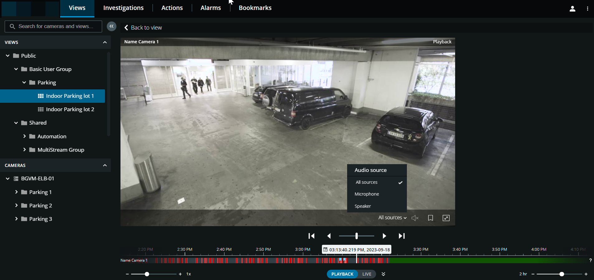

Görünümler sekmesinde:
  1. Kameralar bölmesinde, kameraları içeren bir klasöre gidin ve görüntülemek istediğiniz bir kameraya tıklayın. Video, canlı modda oynatılmaya başlar.
  2. Zaman çizelgesinde, tekrar oynatma modunda zaman çizelgesinin görünmesi için Tekrar Oynat'a tıklayın (bkz. Tekrar oynatma modunda zaman çizelgesini kullanma).
Kamera araç çubuğunda:
Öğe
Bununla ne yapabilirim?
Video kaydı çift yönlü ses içerdiğinde dinlemek istediğiniz ses kaynağını seçin (bkz. Bas-konuş özelliğini kullanma gereklilikleri, ).Video kayıtlarında sesi oynatma.
Video kaydıyla ses oynatmayı başlatın veya durdurun (bkz. Gelen sesi dinlemek için gereklilikler).
İlgili video dizilerini hızlıca bulmak için kayıtlı bir videoya yer imi ekleyin (bkz. Yer imi ekleme veya düzenleme).
Tam ekrana girin. Tam ekrandan çıkmak için tıklayın WebC_exit_full_screen_icon.png veya Esc tuşuna basın.

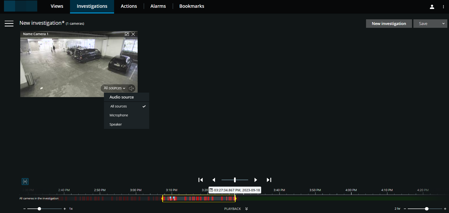

Araştırmalar sekmesinde:
Bir kameradan bir kaydı oynatmak, ancak seçilen grupta birden fazla kameranız varsa, gereksiz kameraları kaldırabilirsiniz. Bunu yapmak için, bu adımları Video oynatımından gereksiz kameraları kaldırın.
  1. Zaman çizelgesinde, zaman seçimi modunu veya zaman seçiciyi kullanarak (bkz. Araştırmalarda zaman çizelgesini kullanma veya Video oynatma için zaman belirtin) video oynatma zamanını belirtin.
  2. Videoyu zaman seçim ayraçları içinde geri veya ileri oynatmak için zaman çizelgesi kontrollerini kullanın.
  3. İsteğe Bağlı. Video kaydını normal hızda ileri MobC_audio_inactive.png oynattığınızda (mikrofon bağlı olan kameralar için) gelen sesi oynatmaya başlamak veya MobC_audio_active.png durdurmak için tıklayın.
  4. İsteğe Bağlı. Ses çalmayı başlatmak MobC_audio_inactive.pngMobC_audio_active.png veya durdurmak için tıklatın (mikrofon ve hoparlör bağlı olan kameralar için). Video kaydı çift yönlü ses içerdiğinde dinlemek istediğiniz ses kaynağını seçin (bkz. Video kayıtlarında sesi oynatma).
