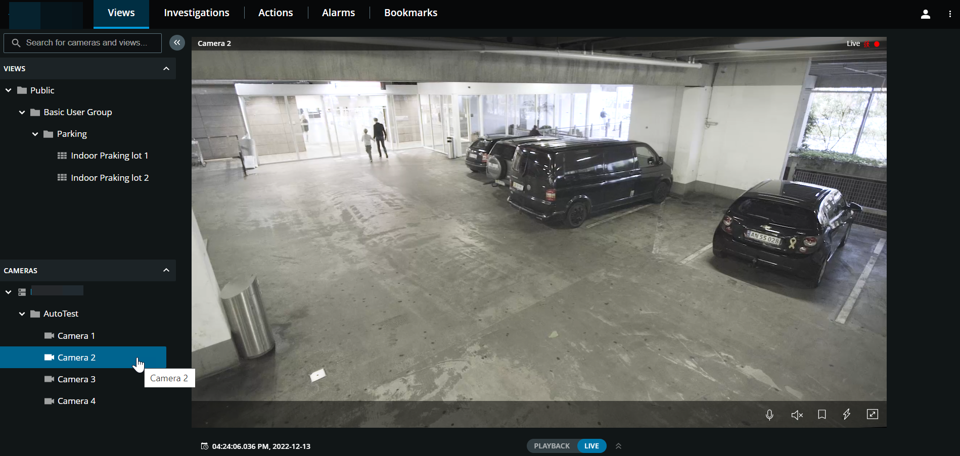

Live video van één camera bekijken
Op het tabblad Weergaven in het venstergedeelte Camera's:
  • Ga naar een map met camera's en klik op de camera die je wilt bekijken. De video wordt in de livemodus afgespeeld.
  • Je ziet de tijd van de live video op de huidige tijdindicator.
In de cameratitelbalk:
  • Bekijk de naam van de camera.
  • Controleer of de video die je bekijkt in de live- of afspeelmodus is.
  • Controleer of de camera beweging detecteert, video opneemt of beide.

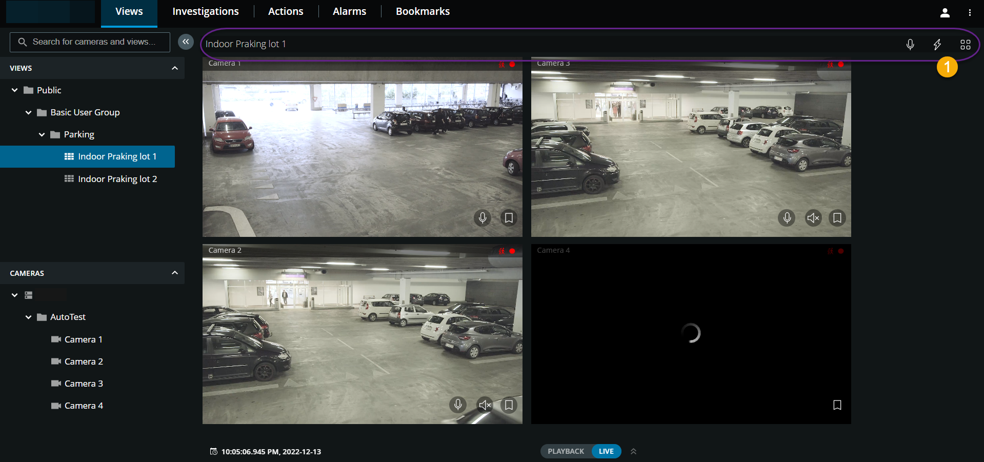

Live video van meerdere camera's bekijken
Op het tabblad Weergaven in het venstergedeelte Weergaven:
  • Ga naar een map met weergaven en klik op de relevante weergave. De video wordt in de livemodus afgespeeld.
In de weergave met meerdere camera's:
  • Bekijk alle live video van alle camera's in de weergave.
  • Bekijk op welke camera's microfoons zijn aangesloten.
  • Bekijk welke camera's luidsprekers hebben.
  • Controleer of de camera's beweging detecteren, video opnemen, of beide.
  • Je ziet de tijd van de live video op de huidige tijdindicator. Klik erop om de tijdkiezer te openen en selecteer een datum en tijd om naar een bepaald moment in de video te gaan.
  • Klik op een camera om live video van alleen die camera te bekijken. Klik op Terug naar weergave om terug te keren naar de weergave met alle camera's.
Op de weergavewerkbalk 1.png:
  • Klik op de broadcastwerkbalk op WebC_MobC_PTT_available.png en houd dit vast om audio naar alle camera's binnen de weergave met audioapparatuur te broadcasten.
  • Klik op wc_actions_icon_new.png om alle acties voor alle camera's in de weergave te bekijken. Een actie selecteren en activeren.
  • Klik op wc_grid_view_icon.png om de weergave Raster te openen als je het volledige scherm van je computer wilt gebruiken bij het weergeven van camera's in een weergave.
