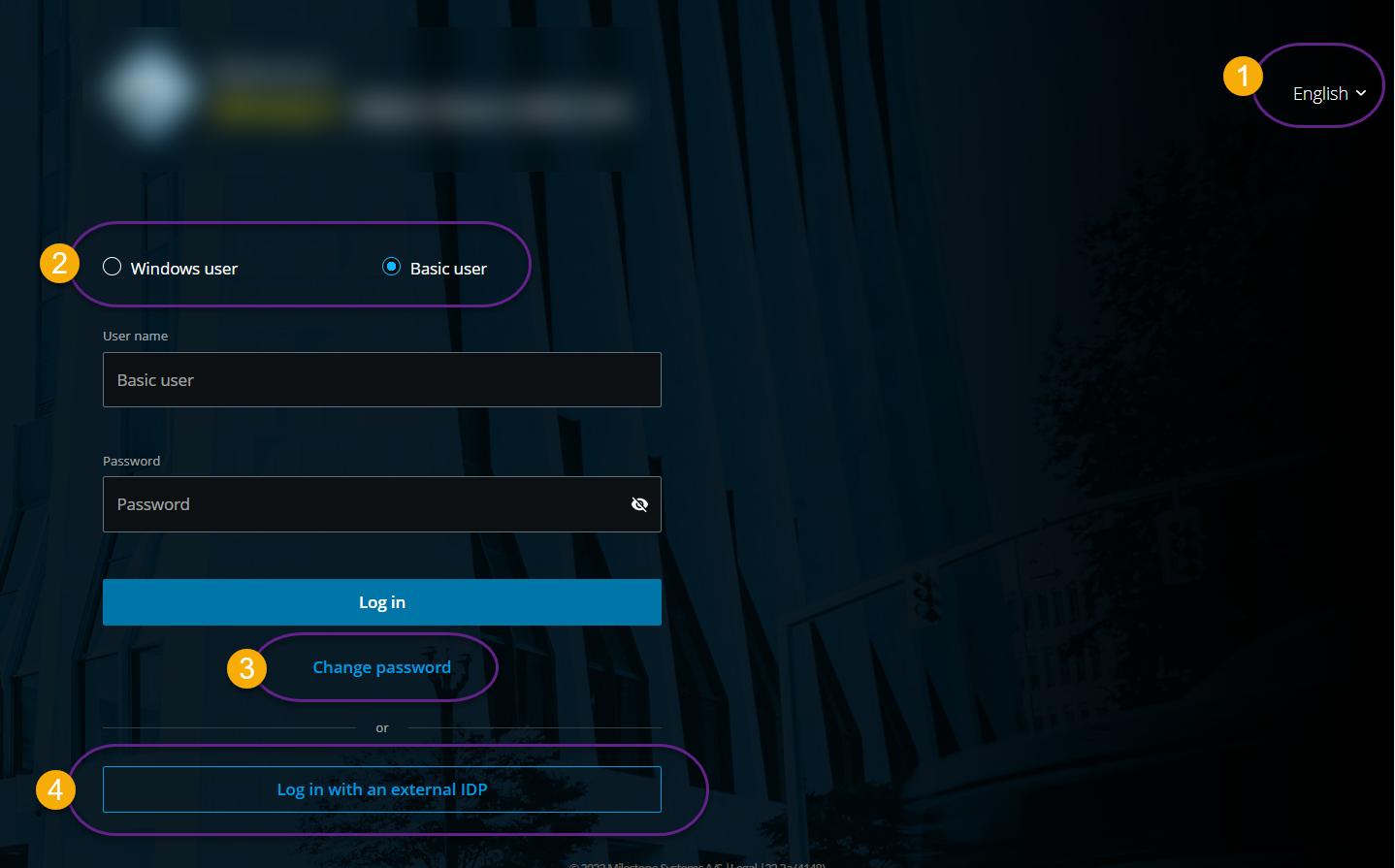

  1. Webブラウザのアドレスバーに、システム管理者から提供されたインターネットアドレスを入力してください。例:http://1.2.3.4:8081またはhttps://1.2.3.4:8082。ログインページが表示されます。
  2. オプション。言語を変更するには、右上の1.pngデフォルトの言語をクリックします。
  3. 以下の認証方法のいずれかを選択します2.png。
    • 基本ユーザー:このオプションを選択すると、基本ユーザーとしてログインします。基本ユーザーは、システム管理者によってXProtect Management Clientで定義されます。基本ユーザーとしてログインするには、最初に一時的なパスワードを変更する必要があります。
      1. ユーザー名とパスワードフィールドで、システム管理者から提供されたログイン認証情報を入力します。
      2. ログインをクリックします。パスワードを変更ダイアログボックスが表示されます。
      3. 続行をクリックして、新しいブラウザウィンドウを開きます。
      4. 新しいパスワードを設定ウィザードの指示に従い、新しいパスワードを保存します。
      5. 変更を保存した後、現在のブラウザウィンドウを閉じ、新しいパスワードを使用してXProtect Web Clientにログインします。
      注記
      次回ログイン時にシステム管理者にパスワード変更を求められた場合、上記の手順に従ってログインしてください。
    • Windowsユーザー:このオプションを選択すると、Windowsユーザー認証情報を使ってログインします
      1. ドメイン\ユーザー名およびパスワードフィールドで、Windowsユーザー認証情報を入力してください。
        注記
        Windows ユーザー認証情報は、コンピュータまたはドメインに固有です。
      2. ログインをクリックします。
    • [外部IDPの名前]でログインする4.png:このオプションを選択すると、外部IDPでログインします。詳細については、外部IDPとXProtect Web Clientをご参照ください。

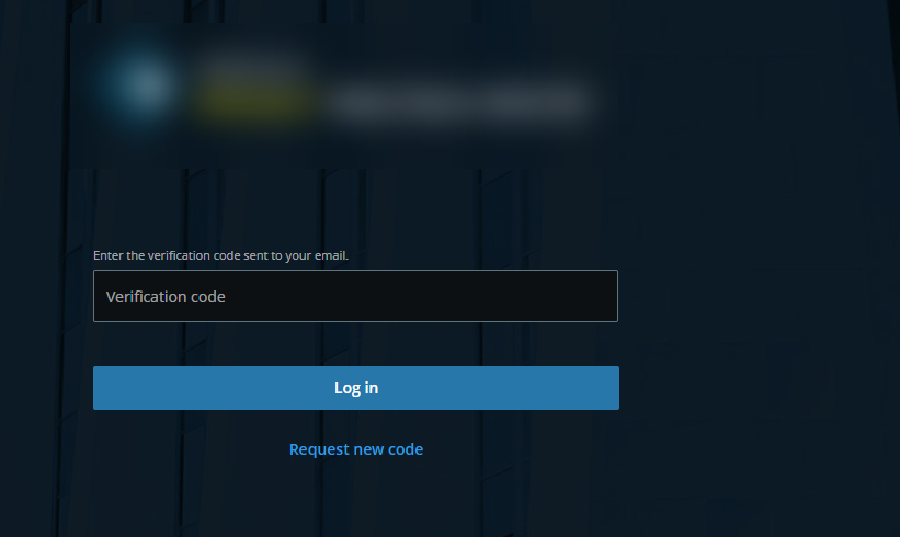

    • オプション。システム管理者がユーザーアカウントに2要素認証を設定している場合は、検証コードを入力するよう求められます。このコードは、システムから電子メールアドレスに送信されます。この認証方法は、ログインのたびに使用する必要があります。詳しくは、システム管理者にメールアドレスについて確認してください。
      1. メールプログラムを開き、番号をメモします。
      2. XProtect Web Clientログインページでコードを入力し、ログインをタップします。
      注記
      指定された時間内に(デフォルトの時間は5分)認証コードを使用しない場合、その認証コードは期限切れになります。その場合、コードを入力する画面で新しいコードを要求できます。
      注記
      コード入力の規定回数を越えると(デフォルトは3回)、ブロックされて入力を試すことができなくなります。ブロックされた場合にはXProtect Web Clientからログアウトし、ログインし直します。

パスワードを変更するには、XProtect Web Clientのログインページに移動します。
  1. 基本ユーザーを選択します。
  2. パスワードを変更リンク 3.pngをクリックして、新しいブラウザウィンドウを開きます。
  3. 新しいパスワードを設定ウィザードの指示に従い、新しいパスワードを保存します。
  4. 変更を保存した後、現在のブラウザを閉じ、新しいパスワードを使用してXProtect Web Clientにログインします。
