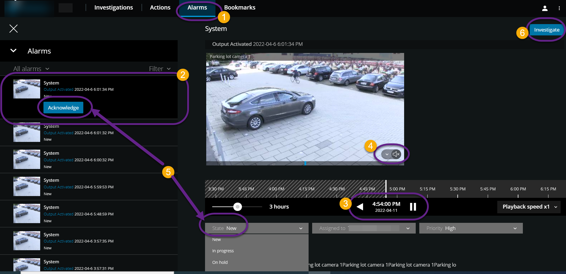

"Kamera 3 registrerede bevægelse ved firetiden (4:00 PM) og sendte mig en alarm. Det ligner et indbrud. Jeg vil gerne se præcis, hvad der skete, og vise det til sikkerhedschefen."
På fanen Alarmer 1.png:
  1. Find og klik på alarmen 2.png, du ønsker at se video fra. Fra listen Filter kan du filtrere alarmerne ud fra tilstande og prioritet.
  2. Afspil videoen baglæns eller fremad, og se hvornår billedet, du ser, blev taget 3.png.
  3. Start eller stop med at afspille lyd ved afspilning af video ved normal hastighed 4.png (se Afspilning af lyd i videooptagelser).
  4. Skift tilstand for alarmen ved at klikke på knappen Accepter eller ved at vælge en anden alarmtilstand fra listen 5.png.
  5. For at gemme videoen til senere brug eller for at dele den med andre skal du klikke på Efterforsk 6.png.
  6. Følg trinene i Forbered eksport og download af video.
