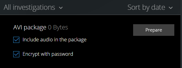

  5. Valgfrit. For at inkludere lyd i din videoeksport-pakke skal du markere afkrydsningsfeltet Inkluder lyd i pakken.
  6. Valgfrit. For at kryptere din videoeksportpakke med AES-kryptering skal du markere afkrydsningsfeltet Krypter med adgangskode.
  7. Vælg Forbered for at downloade videoen i det format, du skal bruge.
    Bemærk
    Du kan forberede en videoeksport og downloade den senere. I den forberedte eksport kan antallet af videooptagelser være forskelligt fra antallet af kameraer, du har føjet til efterforskningen. Forklaringen er, at nogle kameraer måske ikke har optagelser inden for det tidsinterval, du angav.
  8. Hvis du valgte at kryptere din videoeksport-pakke med en adgangskode, skal du indtaste en adgangskode og vælge Indstil.

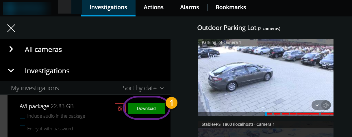

  9. Vælg Download 1.png for at downloade den forberedte videoeksport. Du kan finde dine downloadede filer i din webbrowsers download-mappe.
Bemærk
Hvis du har krypteret din videoeksport-pakke med en adgangskode, skal du udpakke .zip-filen med et komprimeringsværktøj, som understøtter AES-kryptering, for eksempel 7-Zip, BitLocker eller AxCrypt. Hvis du pakker .zip-filen ud med værktøj, som ikke understøtter AES-kryptering, kan være problematisk.
