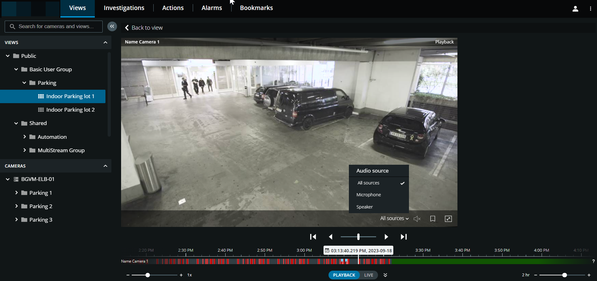

På fanen Visninger:
  1. I rudesektionen Kameraer skal du gå til en mappe med kameraer og klikke på et kamera, du ønsker at se. Videoen går i gang med at spille i live-tilstand.
  2. På tidslinjen skal du klikke på Afspilning for at komme til at se tidslinjen i afspilningstilstand (se Brug af tidslinjen i afspilningstilstand).
På kameraets værktøjslinje:
Element
Hvad kan det bruges til?
Vælg den lydklide, du ønsker at lytte til, når video-optagelsen er med tovejslyd (se Krav til brug af tryk-for-at-tale, Afspilning af lyd i videooptagelser).
Start eller stop afspilning af lyd med video-optagelsen (se Krav for at lytte til modtaget lyd).
Føj et bogmærke til en optaget video for hurtigt at kunne finde relevante videosekvenser (se Tilføj eller rediger bogmærker).
Gå til fuld skærm. Klik WebC_exit_full_screen_icon.png eller tryk Esc for at forlade fuldskærmsvisning.

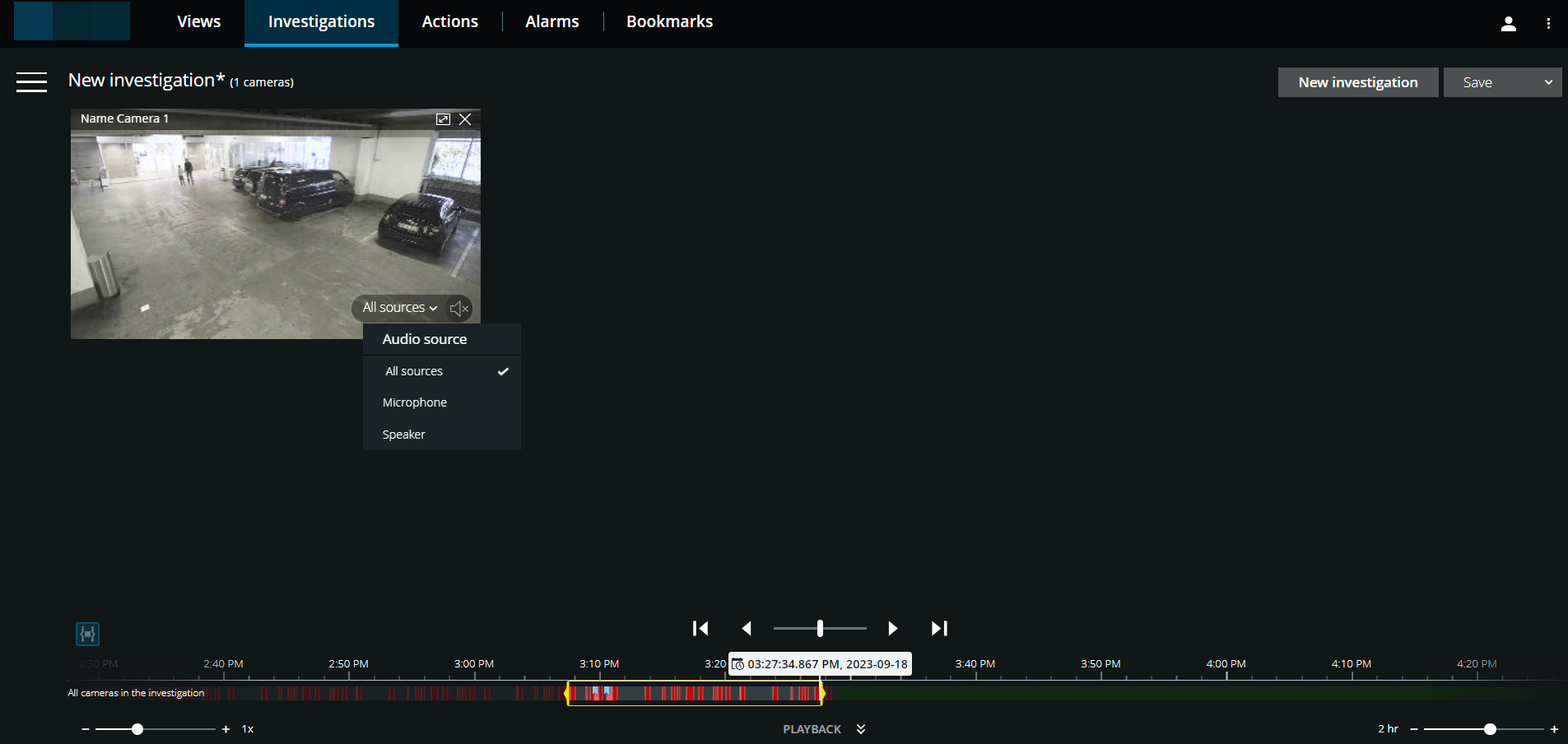

På fanen Efterforskninger:
Hvis du vil afspille en optagelse fra et kamera, men har mere end et kamera i den valgte gruppe, så kan du fjerne de ikke-ønskede kameraer. For at gøre dette skal du følge trinene i Fjern unødvendige kameraer fra videoafspilning.
  1. På tidslinjen skal du angive tidspunktet for videoafspilningen ved at bruge tidsvalgstilstanden eller tidsvælgeren (se Brug af tidslinjen i efterforskninger eller Angiv tidspunkt for videoafspilning).
  2. Brug tidslinjefunktionerne for at afspille videoen baglæns eller fremad inden for tidsvalgsklammerne.
  3. Valgfrit. Klik på MobC_audio_inactive.png for at starte eller på MobC_audio_active.png for at stoppe afspilning af modtaget lyd, når du afspiller videooptagelsen forlæns ved normal hastighed (for kameraer, der har tilknyttet mikrofoner).
  4. Valgfrit. Klik på MobC_audio_inactive.png for at starte eller på MobC_audio_active.png for at stoppe afspilning af lyd (for kameraer med tilknyttede mikrofoner og højttalere). Vælg den lydklide, du ønsker at lytte til, når video-optagelsen er med tovejslyd (se Afspilning af lyd i videooptagelser).
Tip
For at få en større visning skal du pege på det kamera, du ønsker at udvide og klikke på WebC_full_screen.png på kameraets titellinje eller klikke på selve miniaturevisningen for kameraet. Tryk Esc eller klik på WebC_exit_full_screen_icon.png oppe til højre for at vende tilbage til standardvisningen.
