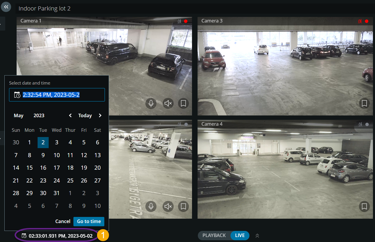

På fanen Visninger kan du angive tiden for videoafspilning ved at bruge tidsvælgeren.
I ruden til venstre finder og klikker du på et kamera eller en visning med flere kameraer.
Sådan åbner du tidsvælgeren:
I live-tilstand skal du, nede til venstre i visningsruden, klikke på den aktuelle tidsangiver
I indtastningsfeltet skal du manuelt angive de nye værdier for optagelsens dato og tidspunkt. Du kan også vælge den nye dato fra kalenderen.
Klik på Gå til tid.

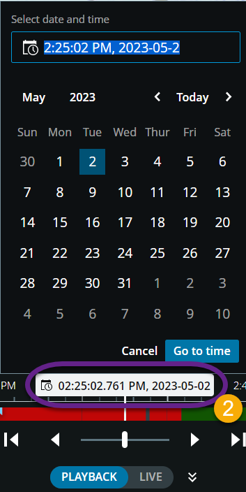

På fanen Efterforskninger:
Du kan angive dato og tidspunkt for videoafspilning fra tidsvælgeren på tidslinjen. Det gør du ved at følge proceduren for brug af tidsvælgeren i afspilningstilstand.
Du kan angive start- og sluttiden for videoafspilning ved at bruge tidsvalgstilstanden på tidslinjen.
