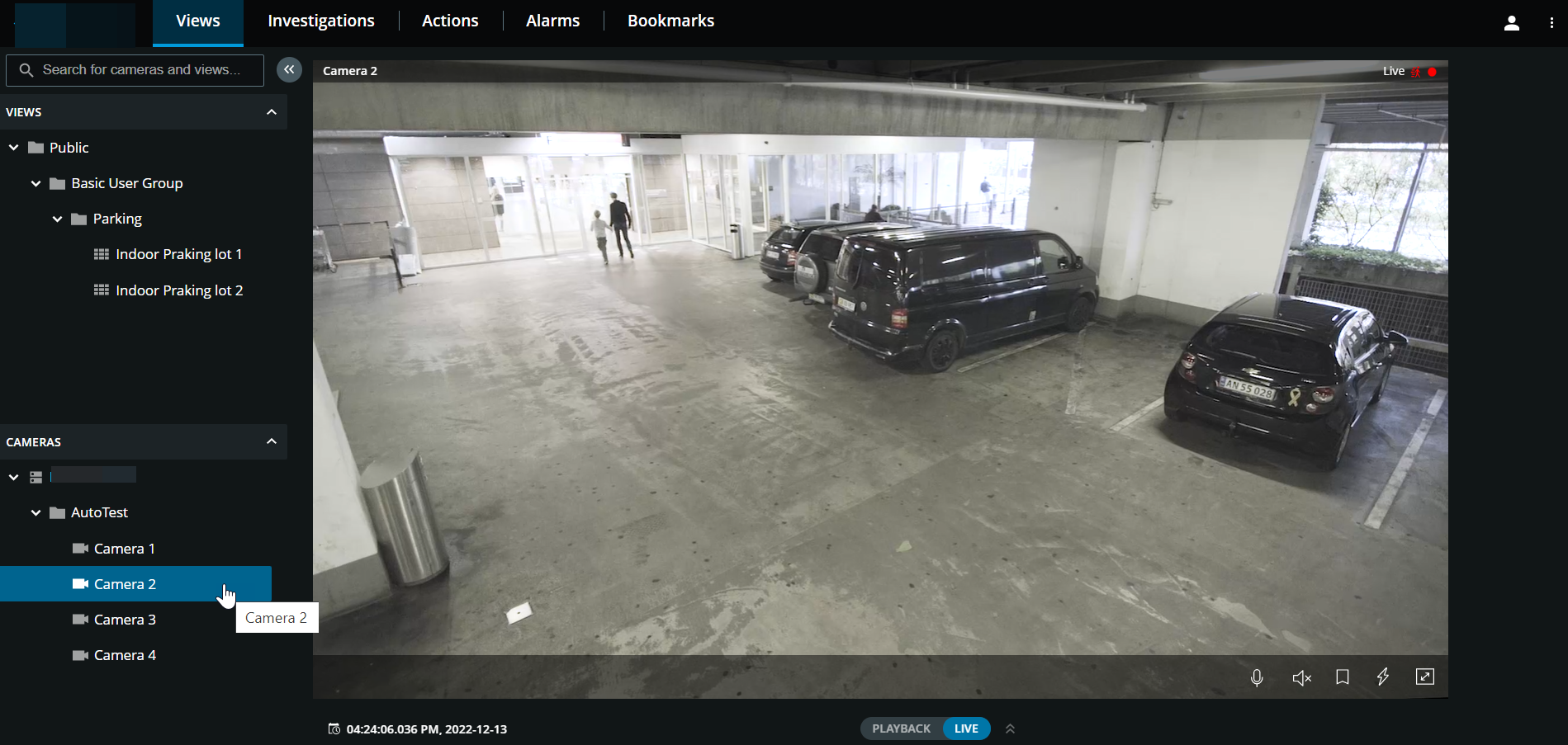

Гледане на видео на живо от една камера
В раздела "Изгледи" , в раздела " Камери ":
  • Отидете в папка с камери и щракнете върху камера, която искате да видите. Видеото започва да се възпроизвежда в режим на живо.
  • Вижте времето на видеото на живо върху текущия индикатор за време.
В заглавната лента за камера:
  • Вижте името на камерата.
  • Проверете дали видеото, което виждате, е в режим на живо или възпроизвеждане.
  • Проверете дали камерата засича движение, записва видео или и двете.

В лентата с инструменти на камерата:
Позиция
Какво мога да направя с него?
Преместете и увеличете PTZ камерата (само за PTZ камери).
Преместете PTZ камерата си в предварително зададена PTZ позиция, която сте задали XProtect Smart Client (само за PTZ камери с предварително зададени настройки).
Стартирайте или спрете да слушате входящо аудио (вижте Изисквания за слушане на входящо аудио).
Кликнете и задръжте, за да стартирате "Натисни и говори" с една камера. Освободете иконата, за да прекратите предаването на аудио ( Изисквания за използване на "Натисни и говори"вижте).
Добавяне на отметка към видео на живо за бързо намиране на подходящи видеопоследователности ( Добавяне или редактиране на отметкивижте).
Преглед на всички действия за камерата. Изберете и активирайте действие.
Въведете пълен екран. Щракнете отново или натиснете Esc, за да излезете от цял екран.
Щракнете, за да отворите инструмента за избор на време и да изберете време и дата, за да отидете на определена точка във времето във Задаване на време за видео възпроизвежданевидеоклипа (вижте).

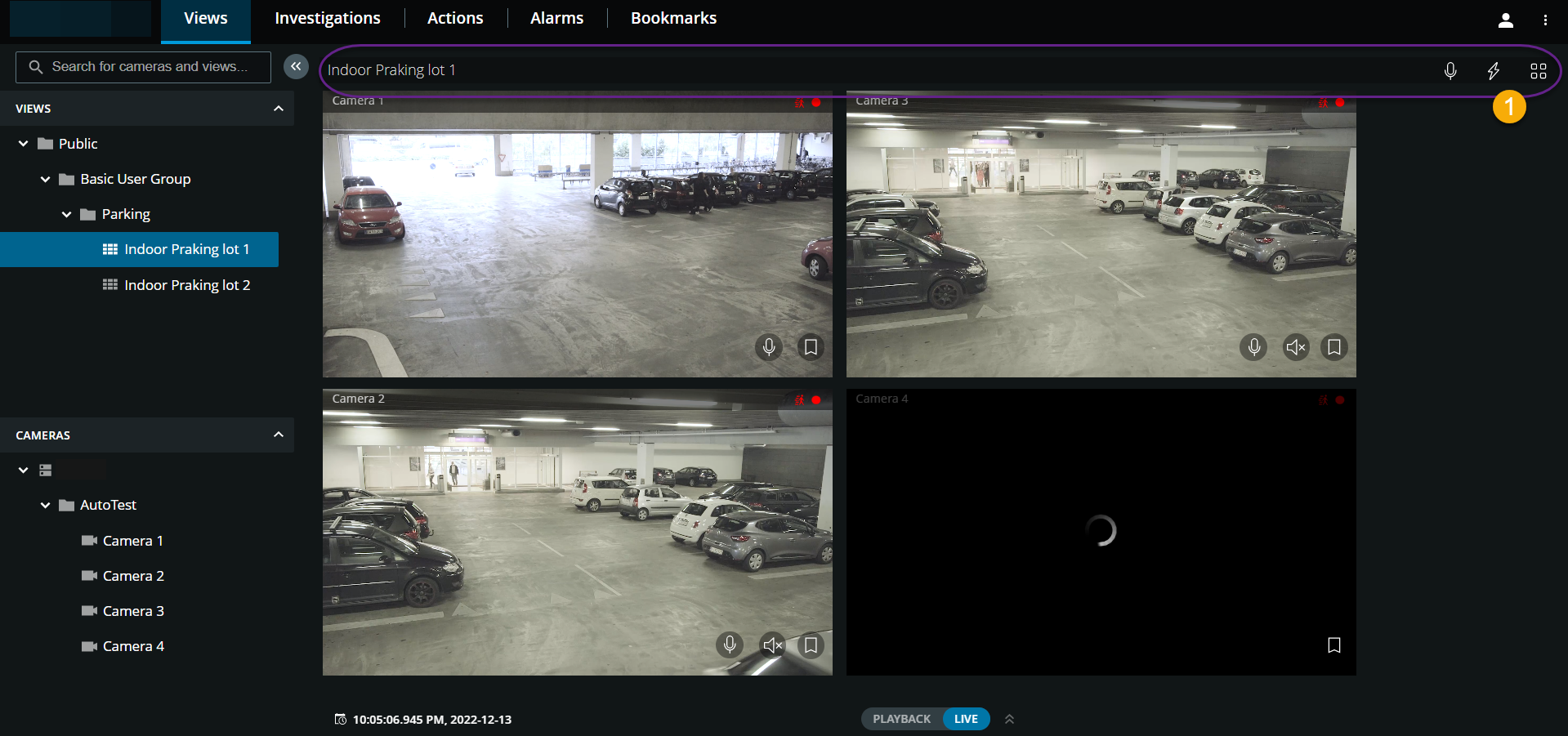

Гледане на видео на живо от множество камери
В раздела "Изгледи ", в раздела " Екран на изгледите ":
  • Отидете в папка с изгледи и щракнете върху съответния изглед. Видеото започва да се възпроизвежда в режим на живо.
В изгледа на множество камери:
  • Вижте видео на живо от всички камери в изгледа.
  • Вижте коя от камерите има прикрепени микрофони.
  • Вижте кои камери имат говорители.
  • Проверете дали камерите откриват движение, записват видео или и двете.
  • Вижте времето на видеото на живо върху текущия индикатор за време. Щракнете, за да отворите инструмента за избор на време и да изберете време и дата, за да отидете на определена точка във времето във видеоклипа.
  • Щракнете върху камера, за да видите видео на живо само от тази камера. За да се върнете към изгледа с всички камери, щракнете върху " Назад към изгледа".
В 1.pngлентата с инструменти за преглед:
  • Кликнете и задръжте, WebC_MobC_PTT_available.png за да започнете да излъчвате аудио към всички камери в изгледа, които имат аудио оборудване.
  • Щракнете, wc_actions_icon_new.png за да видите всички действия за всички камери в изгледа. Изберете и активирайте действие.
  • Ако искате да използвате целия екран на компютъра, когато представяте камери в изглед, щракнете върху wc_grid_view_icon.png за отваряне на изгледа на мрежа .
Ако сте в раздела изгледи и отидете на определена група камери или изглед и след това отидете на друг екран или излезете, когато влезете отново и се върнете към раздела изгледи , можете да видите една и съща група камери или изглед.
