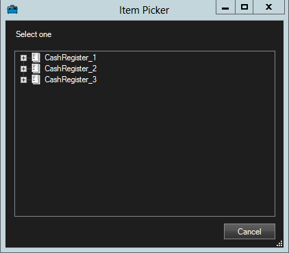

Glisați și fixați elementul Transact în elementul de vizualizare, unde doriți să fie afișate tranzacțiile și fluxul video. Apare o fereastră pop-up.
Selectați o sursă de tranzacție, de exemplu o casă de marcat, și faceți clic pe OK. Este afișată o previzualizare a confirmării în interiorul elementului de vizualizare.
