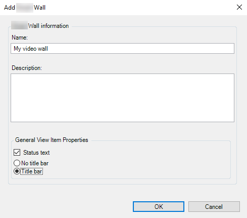

Utwórz definicje Smart Wall
Aby skonfigurować definicję Smart Wall, musisz najpierw utworzyć ją w XProtect Management Client. Powtórz poniższe kroki w przypadku każdej definicji Smart Wall, którą chcesz utworzyć:
  1. W XProtect Management Clientrozwiń okno Klient i wybierz Smart Wallopcję.
  2. W okienku Smart Wall kliknij prawym przyciskiem myszy opcjęSmart Wall Definicje i wybierz opcję DodajSmart Wall. Wyświetlone zostanie okno.
    Utwórz definicję Smart Wall w XProtect Management Client.
  3. Określ ustawienia dla Smart Wall.
  4. W ustawieniach Ogólne właściwości pozycji widoku określić, czy informacje o stanie systemu oraz paski tytułu mają być widoczne nad kamerami w widokach.
  5. Kliknij przycisk OK. Definicja Smart Wall zostanie dodana do okienka Smart Wall .

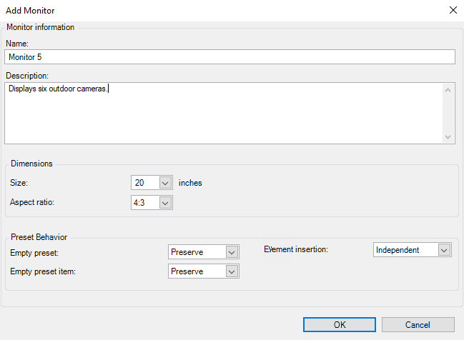

Dodaj monitory Smart Wall
Po utworzeniu definicji Smart Wall musisz dodać monitory Smart Wall, z których składa się ściana wideo i określić ich ustawienia.
Kroki:
  1. W okienku Smart Wall kliknij prawym przyciskiem myszy definicję Smart Wall i wybierz opcję Dodaj monitor. Wyświetlone zostanie okno.
    Dodawanie monitora do definicji Smart Wall .
  2. Skonfiguruj rozmiar i współczynnik kształtu obrazu monitora tak, aby pasował do jednego z monitorów fizycznych ze ściany wideo.
  3. Kliknij OK, aby zapisać zmiany.
  4. Dodawaj monitory Smart Wall do momentu, aż liczba monitorów Smart Wall będzie odpowiadała liczbie monitorów fizycznych.
  5. Następnie ustaw monitory. Patrz także Pozycjonowanie monitorów Smart Wall.

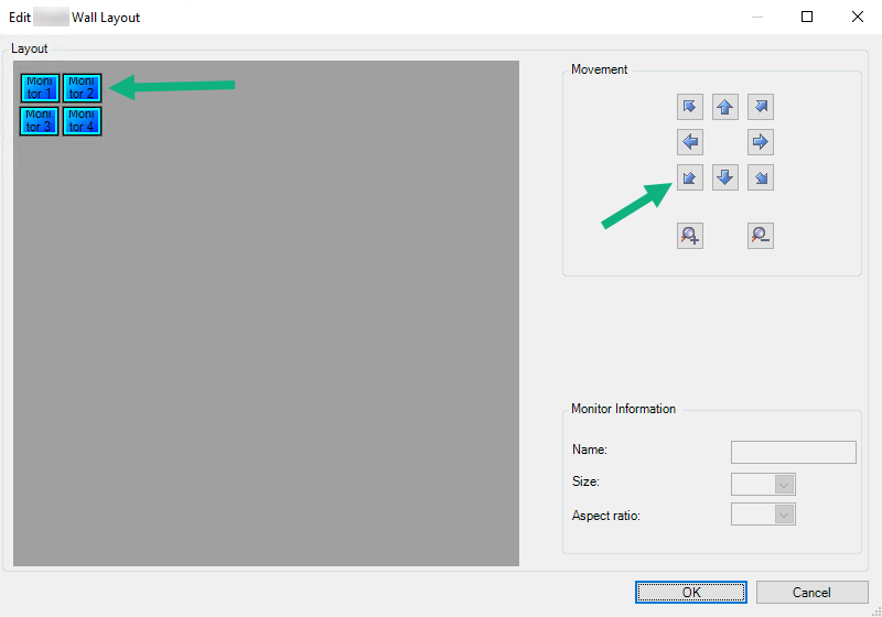

Po dodaniu monitorów do definicji Smart Wall, musisz ustawić różne monitory tak, aby dopasować je do konfiguracji monitorów fizycznych na ścianie wideo.
Kroki:
  1. W okienku Smart Wall wybierz Smart Wall.
  2. W okienku Właściwości kliknij kartę Układ.
    Smart Wall Karta monitora układu.
  3. Kliknij przycisk Edytuj. Wyświetlone zostanie okno.
    Ustaw monitory Smart Wall w XProtect Management Client.
  4. Przeciągnij i upuść monitory, aby je ustawić lub użyj strzałek.
  5. Kliknij przycisk Zwiększ rozmiar monitora Smart Wall . lub Zmniejsz rozmiar monitora Smart Wall . aby powiększyć lub pomniejszyć.
  6. Jeśli nie określiłeś jeszcze rozmiaru i współczynnika kształtu obrazu dla monitorów, możesz zrobić to teraz.
  7. Kliknij OK, aby zapisać zmiany. Pozycjonowanie i rozmiar monitorów są widoczne w sterowaniu Smart Wall w XProtect Smart Client.
  8. Następnie dodaj ustawienia. Dodanie ustawień to wymóg związany z określaniem układu monitorów Smart Wall i dodawaniem kamer do monitorów. Zobacz także Tworzenie ustawień wstępnych dla definicjiSmart Wall .

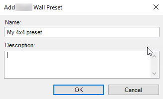

Utwórz ustawienia wstępne dla definicji Smart Wall
Ustawienia umożliwiają konfigurację tego, co jest wyświetlane na ścianie wideo lub określonych monitorach. Utwórz tyle ustawień, ile potrzebujesz.
Kroki:
  2. W okienku Właściwości kliknij kartę Ustawienia.
  3. Kliknij Dodaj Nowy. Wyświetlone zostanie okno.
    Dodaj ustawienia wstępne Smart Wall do definicji Smart Wall .
  4. Wpisz typ i dodaj opis, jeśli chcesz.
  5. Kliknij OK, aby zapisać zmiany.
  6. Powtórz powyższe kroki w przypadku każdego ustawienia, które chcesz dodać.
  7. Następnie dodaj układ widoku i kamery do monitorów. Zobacz także Definiowanie układu widoku i dodawanie kamer.

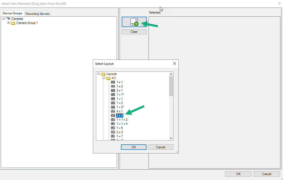

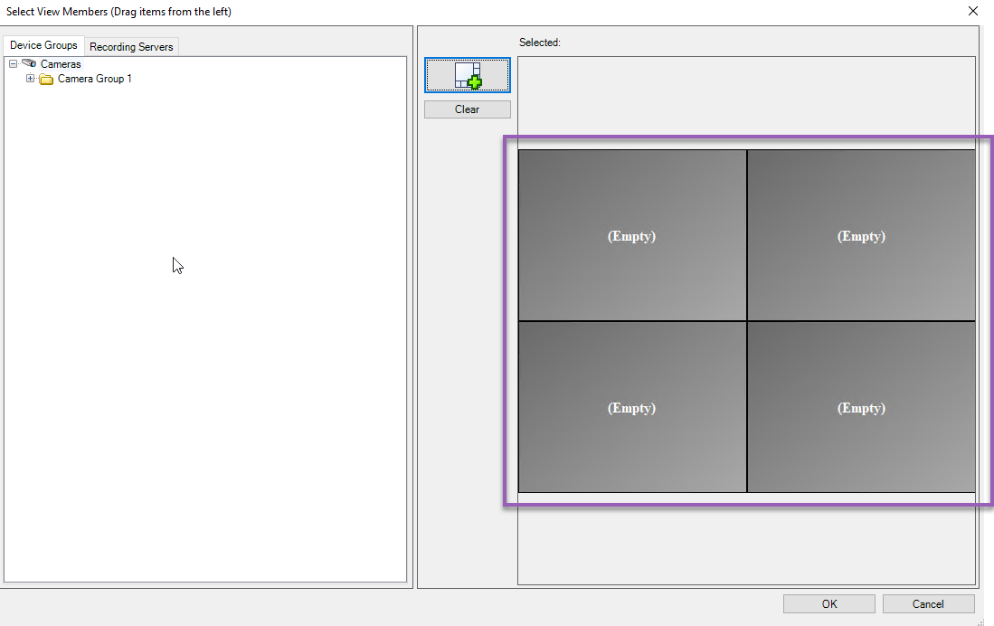

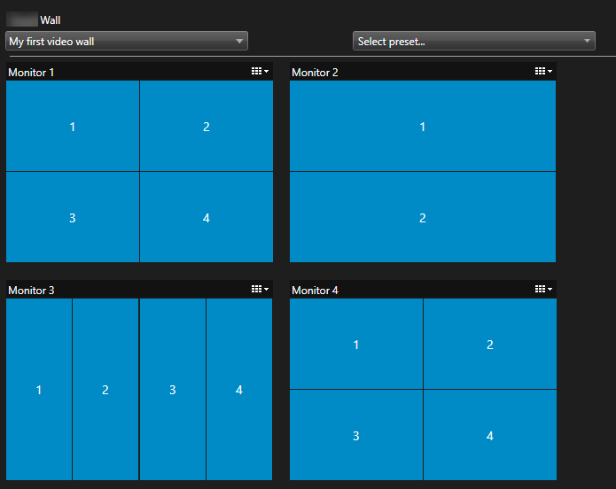

Określ układ widoku i dodaj kamery
W celu kontrolowania tego, co ma być wyświetlane na monitorze konieczne jest wybranie ustawienia, określenie układu widoku, na przykład 2x2, a następnie ewentualne dodanie kamer.
Uwaga
  • Jedno ustawienie obejmuje zwykle wszystkie monitory ze ściany wideo. W przypadku każdego z tych monitorów wybierz to samo ustawienie i skonfiguruj je zgodnie z tym, co ma być wyświetlane na monitorze.
  • Ustawienia mogą również być puste, co może być pomocne, jeśli korzystasz z monitorowania pustego ekranu. Patrz także Monitorowanie pustego ekranu.
Kroki:
  1. W okienku Smart Wall wybierz monitor, do którego chcesz dodać kamery.
  3. Wybierz ustawienie.
  4. Kliknij przycisk Edytuj. Wyświetlone zostanie okno.
  5. Kliknij Presets_tab_monitor_properties.png. Pojawi się dodatkowe okno.
    Definiowanie układu widoku monitora Smart Wall .
  6. Wybierz układ i kliknij przycisk OK. Układ wyświetlany jest po prawej stronie pierwszego okna.
    Dodawanie kamer do układu widoku monitora Smart Wall .
  7. Z poziomu karty Grupy urządzeń lub Serwery rejestrujące przeciągnij kamery na pozycje ustawienia – jedną po drugiej. Można także pozostawić puste pozycje ustawienia.
  8. Kliknij OK, aby zapisać zmiany.
  9. Powtórz powyższe kroki w przypadku każdego monitora.
  10. Możesz teraz zacząć korzystać z Smart Wall w XProtect Smart Client.

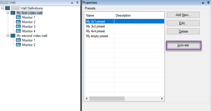

Aktywacja ustawień wstępnych definicji Smart Wall
Aby wyświetlić zawartość Smart Wall w XProtect Smart Client, najpierw musisz aktywować ustawienia utworzone dla definicji Smart Wall. Ustawienia można również aktywować w XProtect Smart Client.
Kroki:
  1. W okienku Smart Wall wybierz definicję Smart Wall.
    Aktywacja ustawień wstępnych zdefiniowanych dla definicji Smart Wall .
  2. Kliknij przycisk Aktywuj w przypadku każdego wymaganego ustawienia. Ustawienia można również aktywować ręcznie w XProtect Smart Client.
