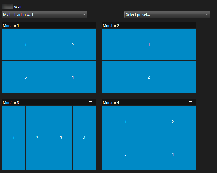

Você pode configurar quantas definições Smart Wall desejar. A configuração de uma definição do Smart Wall é um processo de duas etapas. Primeiro, você configura sua definição Smart Wall no XProtect Management Client, incluindo a definição de permissões de usuário e a definição de regras. Em segundo lugar, para permitir que os operadores enviem manualmente o conteúdo para o videowall, Milestone a recomenda que você adicione um Smart Wall controle às visualizações dedicadas no XProtect Smart Client.
Consulte também O controle do Smart WallO controle do Smart Wall

No XProtect Smart Client:
  1. Para permitir que os operadores enviem conteúdo para o videowall, crie as visualizações necessárias e adicione o controle do Smart Wall. Com o controle Smart Wall, você pode arrastar e soltar ou enviar câmeras, visualizações inteiras e outros tipos de conteúdo para monitores individuais.
  2. Altere o layout de visualização de monitores Smart Wall individuais que tenham sido definidos no XProtect Management Client.
  3. Redefina ou modifique as predefinições já aplicadas à definição do Smart Wall.

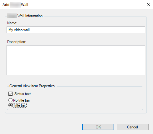

Criar Smart Wall definições
Para configurar uma definição de Smart Wall, você deve primeiro criá-la em XProtect Management Client. Repita as etapas a seguir para cada definição de Smart Wall que deseja criar:
  1. No XProtect Management Client, expanda Cliente e selecione Smart Wall.
  2. No painel Smart Wall, clique com o botão direito em Smart Wall Definições e selecione Adicionar Smart Wall. Uma janela aparece.
    Criar Smart Wall definição em XProtect Management Client.
  3. Especifique as configurações para o Smart Wall.
  4. Nas configurações de Propriedades do item de exibição geral, especifique se deseja que as informações de status do sistema e as barras de título apareçam acima das câmeras nas visualizações.
  5. Clique em OK. A definição do Smart Wall é adicionada ao painel Smart Wall.

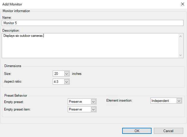

  1. No painel Smart Wall, clique com o botão direito na sua definição de Smart Wall e selecione Adicionar monitor. Uma janela aparece.
    Adicionar um monitor a uma Smart Wall definição.
  2. Configure o tamanho e a proporção do monitor para que corresponda a um dos monitores físicos no videowall.
  3. Clique em OK para salvar suas alterações.
  4. Continue adicionando monitores Smart Wall até o número de monitores Smart Wall corresponder ao número de monitores físicos.

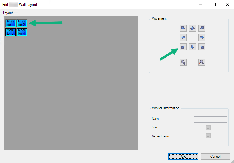

  3. Clique no botão Editar. Uma janela aparece.
    Posicionar Smart Wall monitores em XProtect Management Client.
  4. Arraste e solte os monitores para posicioná-los ou use as setas.
  5. Clique em Aumentar o tamanho do seu Smart Wall monitor ou Diminuir o tamanho do seu Smart Wall monitor para aumentar ou diminuir o zoom.
  6. Se você ainda não especificou o tamanho e a proporção dos monitores, pode fazer isso agora.
  7. Clique em OK para salvar suas alterações. O posicionamento e o dimensionamento dos monitores são visualizados no controle do Smart Wall no XProtect Smart Client.

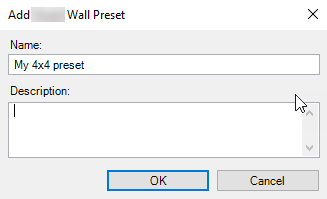

  3. Clique em Adicionar novo. Uma janela aparece.
    Adicione Smart Wall predefinições à sua Smart Wall definição.
  4. Insira um tipo e adicione uma descrição, se desejar.
  5. Clique em OK para salvar suas alterações.
  6. Repita as etapas acima para cada predefinição que desejar adicionar.

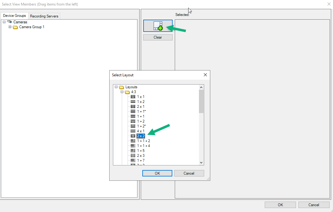

  5. Clique em Presets_tab_monitor_properties.png. Uma janela adicional aparece.
    Definir o layout de visualização de um Smart Wall monitor.

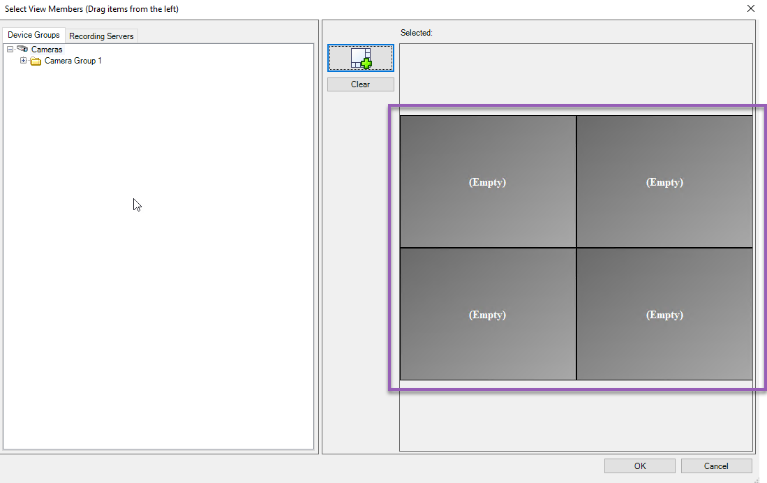

  6. Selecione um layout e clique em OK. O layout aparece no lado direito da primeira janela.
    Adicionar câmeras ao layout de visualização de um Smart Wall monitor.
  7. Na guia Grupos de dispositivos ou Servidores de gravação, arraste as câmeras para os itens predefinidos - uma por uma. Você também pode deixar os itens predefinidos vazios.
  8. Clique em OK para salvar suas alterações.

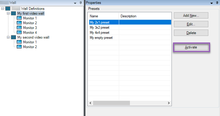

Para visualizar conteúdo de Smart Wall no XProtect Smart Client, primeiro você deve ativar as predefinições criadas para as suas definições de Smart Wall. Você também pode ativar as predefinições no XProtect Smart Client.
Etapas:
  1. No painel Smart Wall, selecione a definição do Smart Wall.
    Ativar as predefinições definidas para uma Smart Wall definição.
  2. Para cada predefinição exigida, clique em Ativar. Você também pode ativar manualmente as predefinições no XProtect Smart Client.
