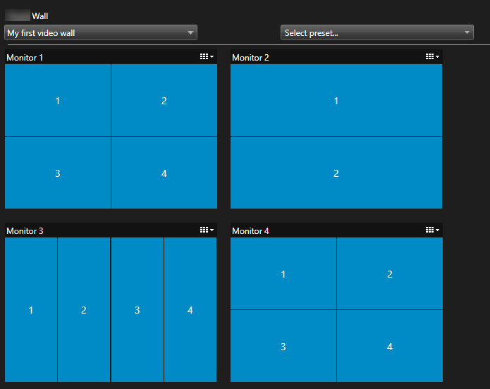

I XProtect Smart Client:
  1. For at give operatører mulighed for at skubbe indhold ind på videovæggen skal du oprette de visninger, du har brug for, og tilføje Smart Wall styringen. Med Smart Wall styringen kan du trække og slippe eller sende kameraer, hele visninger og andre typer indhold til individuelle skærme.
  2. Ændre visningslayoutet for individuelle Smart Wall skærme, der er defineret i XProtect Management Client.
  3. Nulstille eller ændre de forudindstillinger, der allerede er anvendt på Smart Wall definitionen.

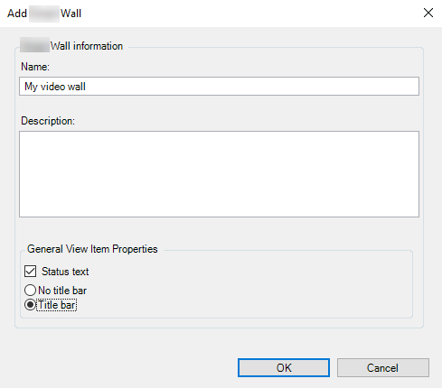

For at konfigurere en Smart Wall definition skal du først oprette den i XProtect Management Client. Gentag følgende trin for hver Smart Wall definition, du vil oprette:
  1. I, XProtect Management Clientudvid Client og vælg Smart Wall.
  2. Højreklik på Smart WallDefinitioner i Smart Wall ruden og vælg TilføjSmart Wall. Et vindue åbnes.
    Opret Smart Wall definition i XProtect Management Client.
  3. Angiv indstillingerne for Smart Wall.
  4. I indstillingerne under Generelle egenskaber for visningselement skal du angive, om du ønsker at statusoplysninger for systemet og titellinjerne skal vises over kameraerne i visningerne.
  5. Klik på OK. Definitionen Smart Wall bliver føjet til Smart Wall ruden.
  6. Tilføj derefter Smart Wall skærmene. Se også Tilføj Smart Wall skærme.

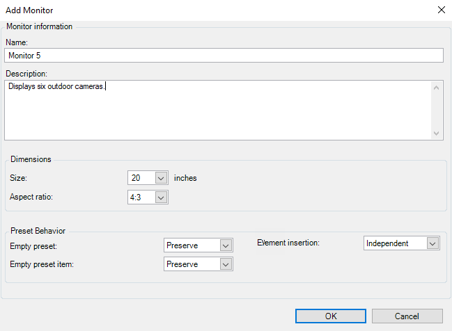

  1. I ruden Smart Wall skal du højreklikke på din Smart Wall definition og vælge Tilføj skærm. Et vindue åbnes.
    Føj en skærm til en Smart Wall definition.
  2. Konfigurer skærmens størrelse og højde-bredde-forhold, så det svarer til en af de fysiske skærme på videovæggen.
  3. Klik på OK for at gemme dine ændringer.
  4. Bliv ved med at tilføje Smart Wall skærme, indtil antallet af Smart Wall skærme svarer til antallet af fysiske skærme.
  5. Placer derpå skærmene. Se også Position-Smart Wallskærme.

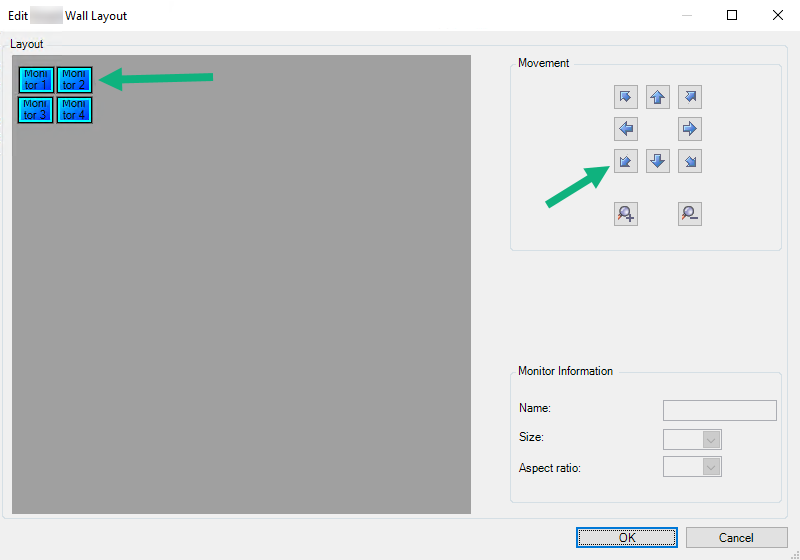

Når du har føjet skærmene til din Smart Wall definition, skal du placere de forskellige skærme, så de passer til opsætningen af de fysiske skærme på videovæggen.
Trin:
  1. I Smart Wall ruden skal du vælge din Smart Wall.
  2. I ruden Egenskaber skal du klikke på fanen Layout.
    Smart Wall fanebladet Skærmlayout.
  3. Klik på knappen Rediger. Et vindue åbnes.
    Positionsoversigter Smart Wall i XProtect Management Client.
  4. Træk og slip skærmene for at placere dem, eller brug pilene.
  5. Klik på Forøg størrelsen på din Smart Wall skærm eller Formindsk størrelsen på din Smart Wall skærm for at zoome ind eller ud.
  6. Hvis du ikke allerede har angivet størrelse og højde-bredde-forhold for skærmene, kan du gøre det nu.
  7. Klik på OK for at gemme dine ændringer. Placering og dimensionering af skærme visualiseres i Smart Wall styringen i XProtect Smart Client.

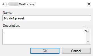

Opret forudindstillinger til din Smart Wall definition
Med forudindstillinger kan du konfigurere, hvad der bliver vist på din videovæg eller på bestemte skærme. Opret så mange forudindstillinger som du har brug for.
Trin:
  2. I ruden Egenskaber skal du klikke på fanen Forudindstillinger.
  3. Klik på Tilføj ny. Et vindue åbnes.
    Føj Smart Wall forudindstillinger til din Smart Wall definition.
  4. Indtast en type og eventuelt en beskrivelse.
  5. Klik på OK for at gemme dine ændringer.
  6. Gentag trinene ovenfor for hver forudindstilling, du ønsker at tilføje.
  7. Føj derpå visningslayout og kameraer til skærmene. Se også Definere visningslayout og tilføje kameraer.

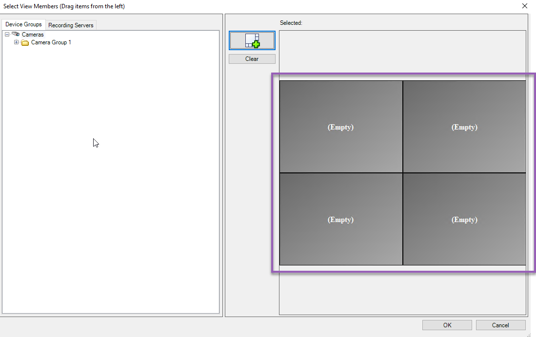

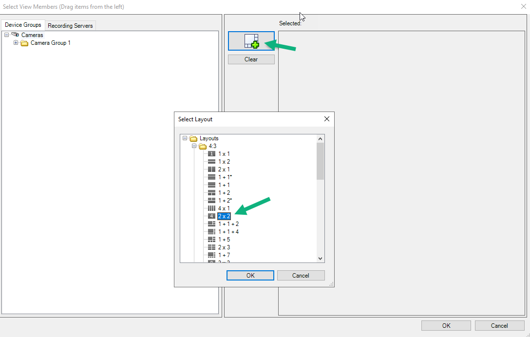

Definer visningslayout og tilføj kameraer
For at styre, hvad der bliver vist på en skærm, skal du vælge en forudindstilling, definere et visningslayout, for eksempel 2x2, og så eventuelt tilføje kameraer.
Bemærk
  • En forudindstilling dækker typisk alle skærmene på videovæggen. For hver skærm skal du vælge den samme forudindstilling og konfigurere den, så det passer til, hvad skærmen skal vise.
  • Forudindstillinger kan også være tomme, hvilket kan være nyttigt, hvis du bruger sortskærmsovervågning. Se også Overvågning af tom skærm.
Trin:
  1. I Smart Wall ruden skal du vælge den skærm, du ønsker at føje kameraer til.
  3. Vælg forudindstillingen.
  4. Klik på Rediger. Et vindue åbnes.
  5. Klik på Presets_tab_monitor_properties.png. Yderligere et vindue bliver vist.
    Definer en Smart Wall skærms visningslayout.
  6. Vælg et layout, og klik på OK. Layoutet bliver vist til højre i det første vindue.
    Føj kameraer til en Smart Wall skærms visningslayout.
  7. Fa fanen Enhedsgrupper eller Optagelsesservere skal du trække kameraerne ind på forudindstillingsfelterne et ad gangen. Du kan også lade forudindstillingsfelterne forblive tomme.
  8. Klik på OK for at gemme dine ændringer.
  9. Gentag trinene ovenfor for hver skærm.
  10. Nu kan du gå i gang med at bruge din Smart Wall i XProtect Smart Client.

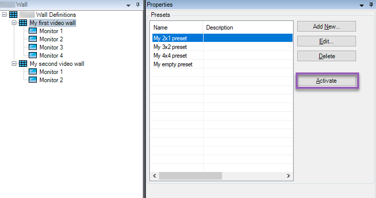

Aktiver forudindstillinger for din Smart Wall definition
For at se Smart Wall indhold i XProtect Smart Clientskal du først aktivere de forudindstillinger, der er oprettet til dine Smart Wall definitioner. Du kan også aktivere forudindstillinger i XProtect Smart Client.
Trin:
  1. Vælg definitionen i Smart Wall rudenSmart Wall.
    Aktiver de forudindstillinger, der er defineret for en Smart Wall definition.
  2. For hver krævet forudindstilling skal du klikke Aktiver. Du kan også aktivere forudindstillingerne manuelt i XProtect Smart Client.
