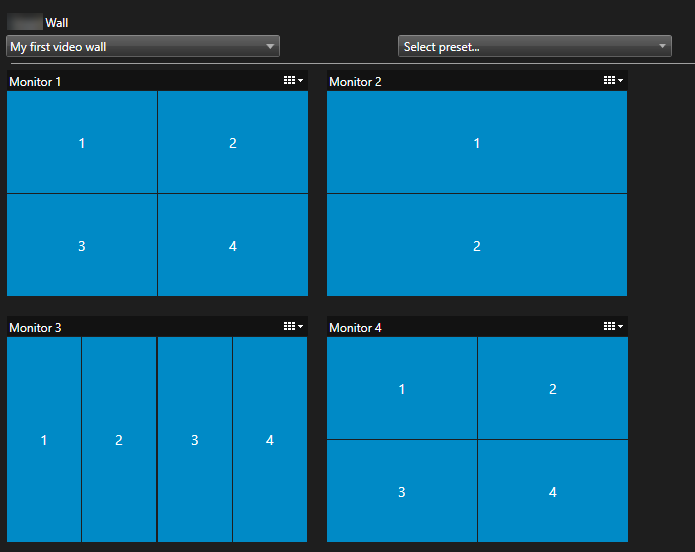

  2. Přidejte monitory Smart Wall a nastavte jejich velikost a polohu tak, aby odpovídaly fyzickým monitorům vaší videostěny. Viz také Přidání Smart Wall monitorů a monitorů Smart Wall polohy. Smart WallOvládací prvek v XProtect Smart Client používá tato nastavení a ukazuje, jak byly monitory uspořádány, například vedle sebe nebo pod sebou.

  1. Chcete-li umožnit operátorům přesouvat obsah na videostěnu, vytvořte potřebná zobrazení a přidejte ovládací prvek Smart Wall. Pomocí ovládacího prvku Smart Wall můžete přetahovat nebo odesílat kamery, celé pohledy a další typy obsahu na jednotlivé monitory.
  2. Změna rozložení zobrazení jednotlivých monitorů Smart Wall které jsou definovány v XProtect Management Client.

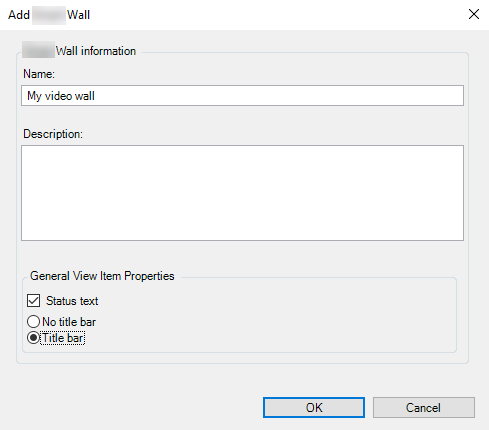

Vytvořit Smart Wall definice
Chcete-li nakonfigurovat definici Smart Wall musíte ji nejprve vytvořit v XProtect Management Client. Následující kroky opakujte pro každou definici Smart Wall, kterou chcete vytvořit:
  1. V XProtect Management Client, rozbalte klienta a vyberteSmart Wall.
  2. V Smart Wall podokně klikněte pravým tlačítkem na položkuSmart Wall Definice a vyberte možnost PřidatSmart Wall položku. Otevře se okno.
    Vytvořit Smart Wall definici v XProtect Management Clientaplikaci.
  3. Zadejte nastavení pro Smart Wall.
  4. V nastavení Obecné vlastnosti položky zobrazení určete, zda se mají nad kamerami na zobrazovat informace o stavu systému a titulkové pruhy.
  5. Klikněte na tlačítko OK. Definice Smart Wall se přidá do Smart Wall podokna.
  6. Poté přidejte Smart Wall monitory. Viz také Přidat Smart Wall monitory.

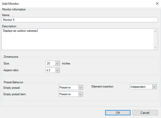

Po vytvoření definice Smart Wall je třeba přidat monitory Smart Wall, ze kterých se videostěna skládá, a zadat nastavení monitorů.
Kroky:
  1. V Smart Wall podokně klikněte pravým tlačítkem na svou Smart Wall definici a vyberte možnost Přidat monitor. Otevře se okno.
    Přidání monitoru do Smart Wall definice.
  2. Nakonfigurujte velikost a poměr stran monitoru tak, aby odpovídal jednomu z fyzických monitorů na videostěně.
  3. Kliknutím na tlačítko OK uložte změny.
  4. Přidávejte Smart Wall monitory, dokud počet Smart Wall monitorů nebude odpovídat počtu fyzických monitorů.
  5. Poté umístěte monitory. Viz také Monitory Smart Wall pozic.

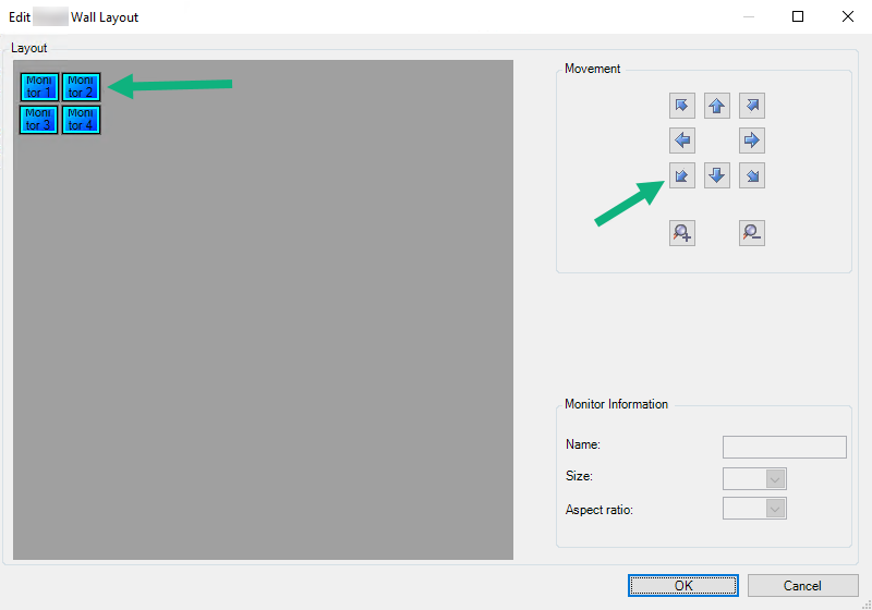

Po přidání monitorů do definice Smart Wall musíte jednotlivé monitory umístit tak, aby odpovídaly nastavení fyzických monitorů na videostěně.
Kroky:
  1. V podokně Smart Wall vyberte položku Smart Wall.
  2. V podokně Vlastnosti klikněte na kartu Rozložení.
    Smart Wall Karta Rozvržení monitorů.
  3. Klikněte na tlačítko Upravit. Otevře se okno.
    Pozice Smart Wall monitorů v XProtect Management Clientaplikaci.
  4. Monitory můžete umístit přetažením nebo pomocí šipek.
  5. Klikněte na možnost Zvětšit velikost Smart Wall monitoru. Nebo Zmenšit velikost Smart Wall monitoru. Přiblížíte nebo oddálíte jej.
  6. Pokud jste ještě nezadali velikost a poměr stran monitorů, můžete to udělat nyní.
  7. Kliknutím na tlačítko OK uložte změny. Umístění a velikost monitorů jsou zobrazeny v Smart Wall ovládacím XProtect Smart Clientprvku.
  8. Poté přidejte předvolby. Přidání předvoleb je podmínkou pro zadání rozložení Smart Wall monitorů a přidání kamer k monitorům. Viz také Vytvoření předvoleb pro vaši Smart Wall definici.

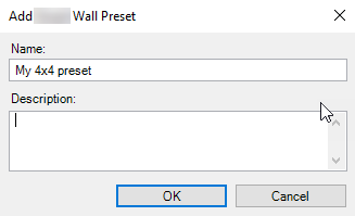

Vytvořte předvolby pro svou Smart Wall definici
Pomocí předvoleb můžete nastavit, co má videostěna nebo konkrétní monitory zobrazovat. Vytvořte si tolik předvoleb, kolik potřebujete.
Kroky:
  2. V podokně Vlastnosti klikněte na kartu Předvolby.
  3. Klikněte Na Přidat Nový. Otevře se okno.
    Přidejte Smart Wall do své Smart Wall definice přednastavené pozice.
  4. Zadejte typ a případně přidejte popis.
  5. Kliknutím na tlačítko OK uložte změny.
  6. Výše uvedené kroky opakujte pro každou předvolbu, kterou chcete přidat.
  7. Poté přidejte rozvržení zobrazení a kamery na monitory. Viz také Definování rozvržení zobrazení a přidání kamer.

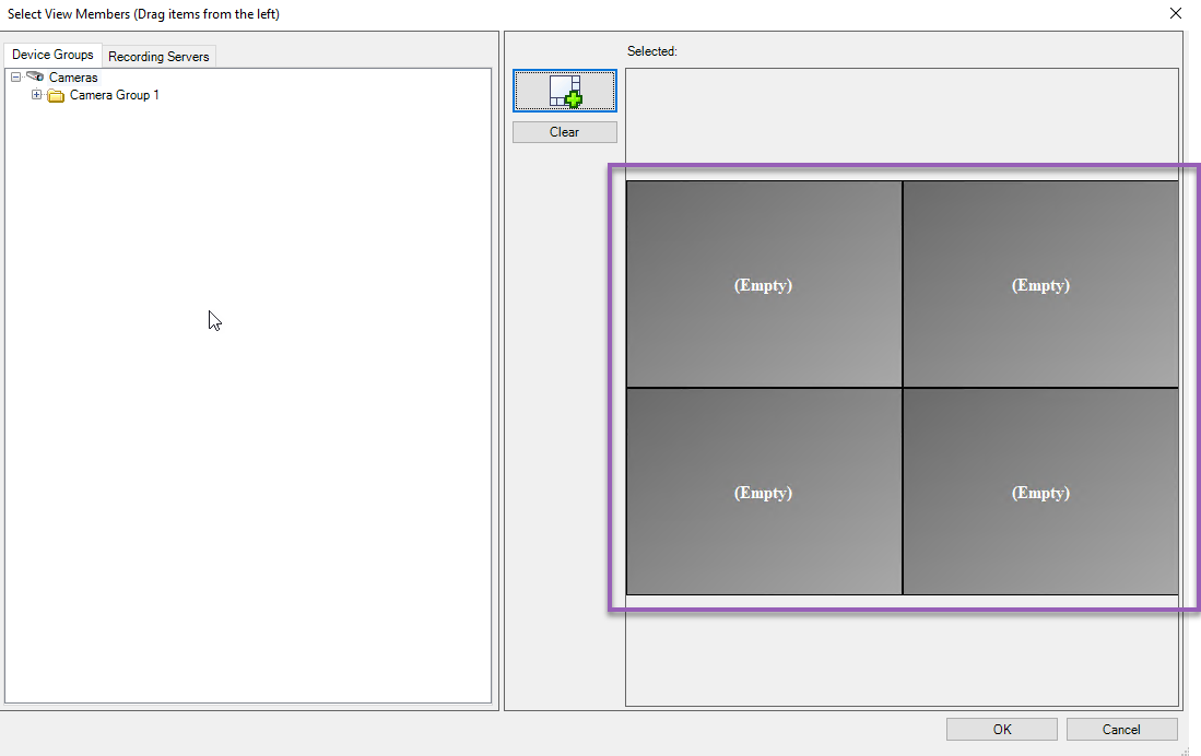

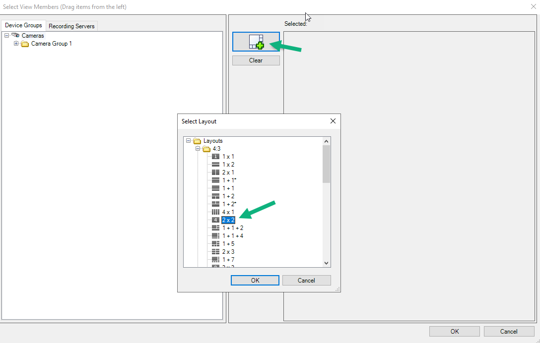

Definujte rozložení zobrazení a přidejte kamery
Chcete-li ovládat, co se zobrazuje na monitoru, musíte vybrat předvolbu, rozložení zobrazení, například 2x2, a pak případně přidat kamery.
Poznámka
  • Jedna předvolba obvykle pokrývá všechny monitory videostěny. Pro každý z těchto monitorů vyberte stejnou předvolbu a nakonfigurujte ji podle toho, co má monitor zobrazovat.
  • Předvolby mohou být také prázdné, což může být užitečné, pokud využíváte monitorování prázdné obrazovky. Viz také Monitorování na prázdné obrazovce.
Kroky:
  1. V podokně Smart Wall vyberte monitor, ke kterému chcete přidat kamery.
  3. Vyberte předvolbu.
  4. Klikněte na Upravit. Otevře se okno.
  5. Klikněte na Presets_tab_monitor_properties.png. Zobrazí se další okno.
    Definování rozvržení zobrazení Smart Wall monitoru.
  6. Vyberte rozvržení a klikněte na OK. Rozložení se zobrazí na pravé straně prvního okna.
    Přidání kamer do rozvržení zobrazení Smart Wall monitoru.
  7. Na kartě Skupiny zařízení nebo Záznamové servery přetáhněte kamery na přednastavené položky - jednu po druhé. Přednastavené položky můžete také ponechat prázdné.
  8. Kliknutím na tlačítko OK uložte změny.
  9. Výše uvedené kroky opakujte pro každý monitor.
  10. Nyní můžete začít používat svůj Smart Wall v XProtect Smart Client.

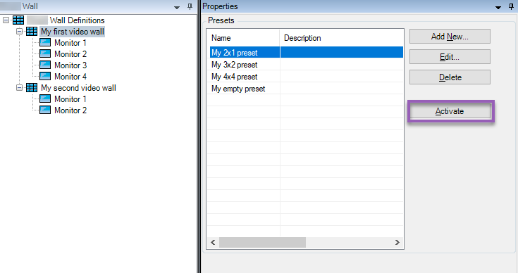

Aktivace předvoleb pro vaši Smart Wall definici
Chcete-li zobrazit obsah Smart Wall v XProtect Smart Client, musíte nejprve aktivovat předvolby vytvořené pro vaše definice Smart Wall. Předvolby můžete aktivovat také v XProtect Smart Client.
Kroky:
  1. V podokně Smart Wall vyberte definici Smart Wall.
    Aktivace předvoleb definovaných pro Smart Wall definici.
  2. Pro každou požadovanou předvolbu klikněte na tlačítko Aktivovat . Předvolby můžete aktivovat také ručně v XProtect Smart Client.
