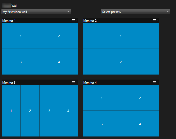

В XProtect Smart Client:
За да позволите на операторите да изтласкват съдържание към видеостената, създайте изгледите, които ви трябват, и добавете Smart Wall контролата. С Smart Wall контролата можете да влачите и пускате или изпращате камери, цели изгледи и други видове съдържание към отделни монитори.
Промяна на оформлението на отделни Smart Wall монитори, които са дефинирани в XProtect Management Client..

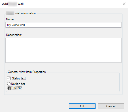

Създайте Smart Wall дефиниции
За да конфигурирате Smart Wall дефиниция, първо трябва да я създадете в XProtect Management Client.. Повторете следните стъпки за всяка Smart Wall дефиниция, която искате да създадете:
В, XProtect Management Clientразшири клиент и изберете Smart Wall..
В Smart Wall екрана щракнете с десния бутон върху "Smart WallДефиниции" и изберете "ДобавиSmart Wall". Появява се прозорец.
Укажи настройките за Smart Wall…
В настройките за свойства на елемент от общ изглед посочете дали искате информацията за състоянието на системата и заглавните ленти да се показват над камерите в изгледите.
Щракнете върху OK. Дефиницията Smart Wall е добавена към Smart Wall екрана.

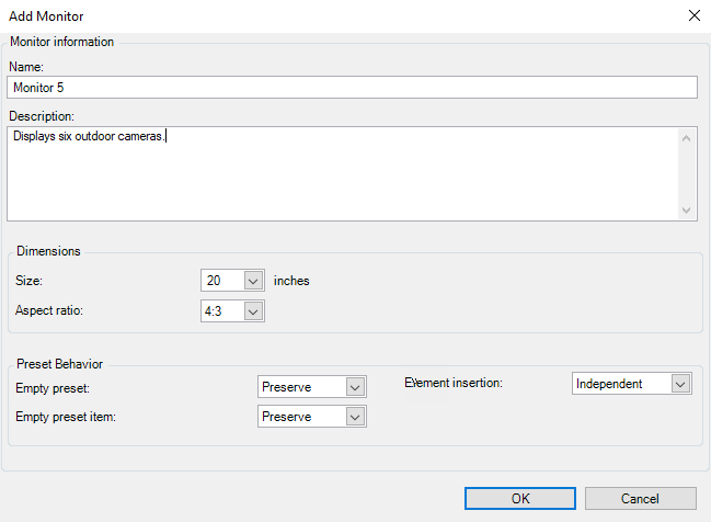

Добавяне на Smart Wall монитори
Когато сте създали Smart Wall дефиницията си, трябва да добавите Smart Wall мониторите, от които се състои вашата видеостена, и да посочите настройките на монитора.
Стъпки:
В Smart Wall екрана щракнете с десния бутон върху Smart Wall дефиницията си и изберете Добави монитор. Появява се прозорец.
Конфигурирайте размера и пропорцията на монитора, така че да съвпада с един от физическите монитори на видео стената.
Щракнете върху OK, за да запазите промените си.
Продължете да добавяте Smart Wall монитори, докато броят на Smart Wall мониторите съвпадне с броя на физическите монитори.

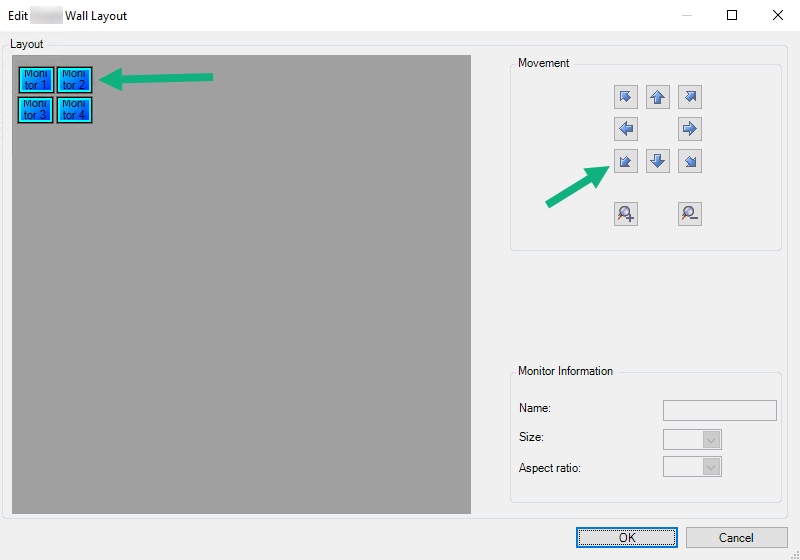

Позициониране на Smart Wall мониторите
Когато сте добавили мониторите към Smart Wall дефиницията си, трябва да позиционирате различните монитори, за да отговарят на настройката на физическите монитори на видео стената.
Стъпки:
В Smart Wall екрана изберете Вашата Smart Wall…
В прозореца Свойства щракнете върху раздела Оформление.
Щракнете върху бутона "Редактиране". Появява се прозорец.
Плъзнете и пуснете мониторите, за да ги позиционирате, или използвайте стрелките.
Щракнете върху
или
За да увеличите или намалите мащабирането.Ако все още не сте посочили размера и пропорцията на мониторите, можете да направите това сега.
Щракнете върху OK, за да запазите промените си. Позиционирането и оразмеряването на мониторите се визуализират в Smart Wall контролния XProtect Smart Client..

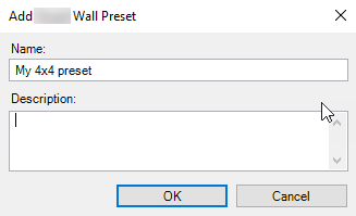

Създайте предварително зададени настройки за вашата Smart Wall дефиниция
С предварително зададени настройки можете да конфигурирате какво да се показва на вашата видео стена или на конкретни монитори. Създайте толкова позиции, колкото ви е необходимо.
Стъпки:
В прозореца Свойства щракнете върху раздела Позиции.
Кликнете върху Добавяне на ново. Появява се прозорец.
Въведете тип и добавете описание, ако желаете.
Повторете стъпките по-горе за всяка позиция, която искате да добавите.

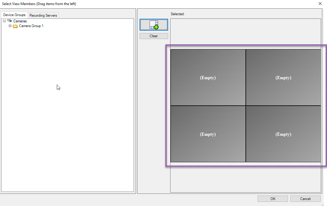

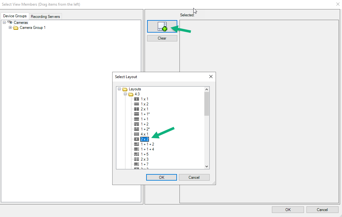

Дефинира оформление на изгледа и добавя камери
За да контролирате какво да се показва на монитор, трябва да изберете предварително зададена настройка, да дефинирате оформление на изглед, например 2x2, и след това евентуално да добавите камери.
Забележка
Една предварителна настройка обикновено обхваща всички монитори на видео стената. За всеки от тези монитори изберете една и съща предварителна настройка и я конфигурирайте според това, което трябва да се показва на монитора.
Позициите също могат да бъдат празни, което може да е полезно, ако използвате мониторинг на празен екран. Вижте също Мониторинг на празен екран.
Стъпки:
В Smart Wall екрана изберете монитора, към който искате да добавите камери.
Избира позиция.
Щракнете върху Редактиране. Появява се прозорец.
Щракни
върху. Появява се допълнителен прозорец.
Изберете оформление и щракнете върху OK. Оформлението е показано от дясната страна на първия прозорец.
От раздела "Групи устройства или записващи сървъри" плъзнете камерите върху елементите на предварително зададените настройки - един по един. Можете също да оставите позициите празни.
Повторете стъпките по-горе за всеки монитор.

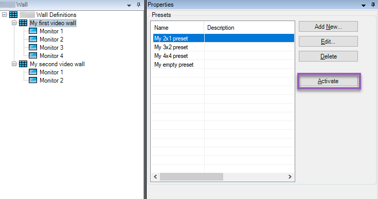

Активиране на предварително зададени настройки за вашата Smart Wall дефиниция
За да Smart Wall видите съдържаниетоXProtect Smart Client, първо трябва да активирате предварително зададените настройки, създадени за вашите Smart Wall дефиниции. Можете също да активирате позициите в XProtect Smart Client…
Стъпки:
В Smart Wall екрана изберете Smart Wall дефиницията.
За всяка необходима предварителна настройка щракнете върху Активирай. Можете също така да активирате предварително зададените настройки ръчно в XProtect Smart Client…
