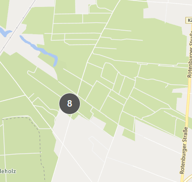

Objekt nära varandra relativt till zoomnivån
När kameror, passersystemenheter och andra enheter är nära varandra och du zoomar ut, grupperas objekten i kluster och visas som runda ikoner. Klusterikonen innehåller information om antal objekt inom det klustret.
Ett kluster med enheter på en smartkarta.

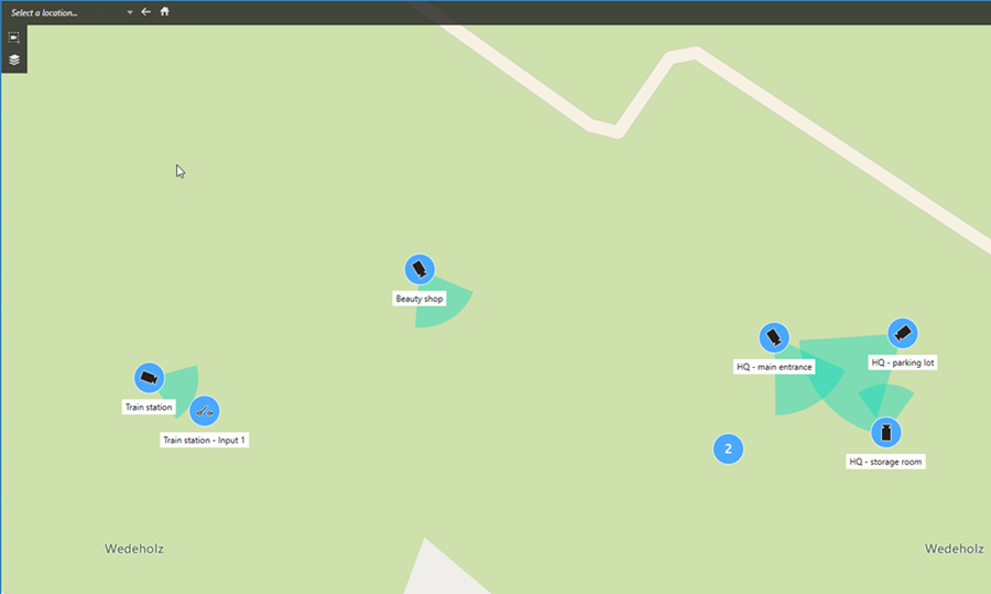

Objekt långt borta från varandra relativt till zoomnivån
När du zoomar in, genom att exempelvis dubbelklicka på klustret, kan du se individuella objekt och underkluster.
Flera kluster på en smartkarta.
