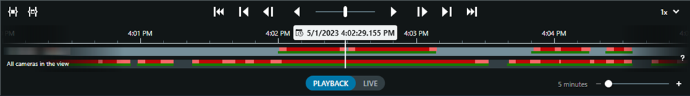

На шкале воспроизведения выводится обзор периодов времени с записями с камер и других устройств в текущем представлении. Шакала воспроизведения доступна на вкладке просмотра и имеет различные элементы управления, которые можно использовать, чтобы перемещаться по записям при проведении расследований или выбрать записанные эпизоды для экспорта, защиты доказательств, добавления закладок и т.д.

Дорожки временной шкалы
XProtect Smart Client Синяя вертикальная линия на временной шкале.
  • На верхней дорожке временной шкалы показаны периоды записи для выбранной камеры.
  • На нижней дорожке временной шкалы показаны периоды записи для всех камер в представлении, включая выбранную камеру.
Если у вас есть отсоединенные окна, синхронизированные по времени с основным окном, записи с камер и устройств в этих окнах также отображаются на нижней дорожке временной шкалы.
Цветовые обозначения
Разные типы записей на дорожке временной шкалы обозначены разными цветами. Наиболее важные цвета, которые необходимо знать:
  • Светло-красным цветом обозначены записи
  • Красным цветом обозначены записи с движением
  • Светло-зеленым цветом обозначены записи с исходящей звуковой информацией
  • Зеленым цветом обозначены записи с входящей звуковой информацией
Для условных обозначений всех цветов, которые в настоящее время отображаются на дорожках временной шкалы, выберите условные обозначения цветовой кодировки SC_TimelineControl_ColorCodeLegend_icon.png справа от дорожек временной шкалы.

Вертикальная линия
На вертикальной линии показано местоположение курсора воспроизведения, с которого в данный момент воспроизводятся записи. Эта точка называется основным временем воспроизведения, а расположенный выше текст показывает точную дату и время воспроизводимого в данный момент видео. Основное время воспроизведения распространяется на все камеры в представлении и синхронизированных представлениях, за исключением просмотра независимого воспроизведения от некоторых камер. Если нет записанного видео от одной или нескольких камер в представлении, соответствующего основному времени воспроизведения, отображается последний кадр из базы данных по камерам до основного времени воспроизведения, при этом такой кадр будет затемнен.
Навигация по записям на временной шкале
Элементы управления временной шкалы
Управление
Описание
Переход в режим воспроизведения или прямой передачи.
Проматывайте видео вперед и назад с различной скоростью. Чем дальше вы перемещаете элемент управления в ту или иную сторону, тем выше скорость воспроизведения.
Воспроизведение назад SC_TimelineControl_PlayBackward_icon.png или вперед SC_TimelineControl_PlayForward_icon.png по времени. При выборе одной из кнопок воспроизведения она превращается в кнопку паузы SC_TimelineControl_Pause_icon.png.
Переход к кадру непосредственно перед SC_TimelineControl_FramePrev_icon.png кадром, просматриваемым в данный момент, или после SC_TimelineControl_FrameNext_icon.png него.
Переход к началу предыдущего эпизода SC_TimelineControl_PrevSequence_icon.png или следующего эпизода SC_TimelineControl_NextSequence_icon.png.
Переход к первому эпизоду SC_TimelineControl_FirstSequence_icon.png или последнему эпизоду SC_TimelineControl_LastSequence_icon.png в базе данных.
