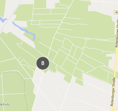

Когда камеры, устройства контроля доступа и другие устройства расположены близко друг к другу и вы уменьшаете масштаб карты, элементы группируются в кластеры и показываются в виде круглых значков. Значок кластера содержит информацию о количестве элементов в этом кластере.
Кластер устройств на интеллектуальной карте.

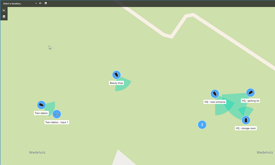

Элементы, удаленные друг от друга относительно масштаба
Если увеличить масштаб, например, дважды нажав по кластеру, можно увидеть отдельные элементы и все вложенные кластеры.
Несколько кластеров на интеллектуальной карте.
