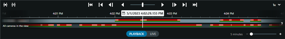

De hoofdtijdlijn toont in uw huidige weergave een overzicht van tijdsperiodes met opnames van camera's en andere apparaten. Het hoofdtijdlijn is beschikbaar op het weergavetabblad en heeft verschillende bedieningselementen die u kunt gebruiken om tijdens het onderzoek door uw opnamen te navigeren of om opnamereeksen te selecteren voor export, bescherming met bewijsvergrendelingen, toevoeging van markeringen, of andere.
Selecteer het tabblad Weergave en wissel naar de afspeelmodus om alle tijdlijnregelaars te weergeven.
Je kunt aanpassen hoe je tijdlijnen eruit zien en zich gedragen. Selecteer welke opnametypes en andere elementen er worden getoond op de tracks van de tijdlijn. Bijvoorbeeld, wil je opgenomen audio en markeringen weergeven? Je kunt ook selecteren hoe hiaten tussen opnames worden afgespeeld. Je kunt ook de hoofdtijdlijn verbergen tijdens inactiviteit om zoveel mogelijk van het scherm vrij te maken voor het bekijken van video in XProtect Smart Client. Zie Configuratieopties voor tijdlijnen.
De tracks van de tijdlijn
De blauwe verticale lijn in de XProtect Smart Client tijdlijn.
  • De bovenste track van de tijdlijn toont de opnameperioden van de geselecteerde camera.
  • De onderste track van de tijdlijn toont de opnameperioden voor alle camera’s in de weergave, inclusief de geselecteerde camera.
Als je ontkoppelde vensters hebt die in tijd gesynchroniseerd zijn met het hoofdvenster, worden opnames van camera's en apparaten in deze vensters ook getoond op het onderste track van de tijdlijn.

De verticale lijn
De verticale lijn toont de locatie van de afspeelkop van waar de opnamen momenteel worden afgespeeld. Dit wordt de hoofdafspeeltijd genoemd, en de tekst erboven toont de exacte datum en tijd voor de video die momenteel wordt afgespeeld. De hoofd-afspeeltijd geldt voor alle camera's in de weergave en eventueel gesynchroniseerde weergaven, tenzij je bepaalde camera's onafhankelijk afspeelt. Als er geen opgenomen video van een of meer camera's in de weergave is die overeenkomt met de hoofdafspeeltijd, wordt het laatste frame uit de cameradatabase vóór de hoofdafspeeltijd getoond, maar het frame wordt gedimd.
