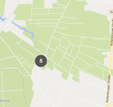

Wanneer camera’s, toegangscontrole-units en andere apparaten dicht bij elkaar zijn geplaatst en je uitzoomt, worden de items gegroepeerd in clusters en visueel weergegeven als cirkelpictogrammen. Het clusterpictogram bevat informatie over het aantal items in dat cluster.
Een cluster van apparaten op een Smart Map.

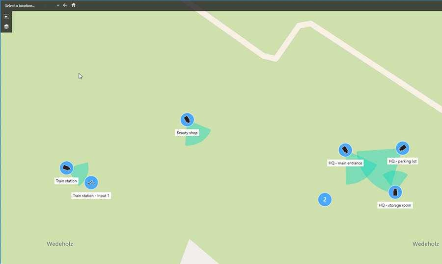

Items die zich ver van elkaar bevinden ten opzichte van het zoomniveau
Als je inzoomt, bijvoorbeeld door dubbel te klikken op het cluster, krijg je de individuele items en eventuele subclusters te zien.
Meerdere clusters op een Smart Map.
