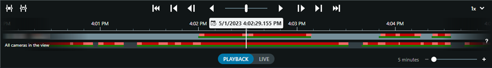

La cronologia principale in XProtect Smart Client.
La cronologia principale mostra una panoramica degli intervalli di tempo con le registrazioni delle telecamere e altri dispositivi visualizzate nella vista corrente. La cronologia principale è disponibile nelle schede viste e presenta vari controlli utili per navigare tra le registrazioni durante le indagini o per selezionare sequenze di registrazione per l'esportazione, la protezione prove, l'aggiunta di segnalibri o altro.
Selezionare una scheda Viste e passare alla modalità riproduzione per mostrare tutti i controlli della cronologia.
È possibile regolare l'aspetto e il comportamento delle cronologie. Selezionare i tipi di registrazione e altri elementi da mostrare sui tracciamento della cronologia. Ad esempio, desideri mostrare audio registrato e segnalibri? Puoi inoltre selezionare la modalità di riproduzione degli intervalli tra le registrazioni. Puoi anche nascondere la cronologia principale durante l'inattività per liberare la maggior parte del display per la visualizzazione di video in XProtect Smart Client. Consultare Opzioni di configurazione per le cronologie.
I tracciamenti della cronologia
La linea verticale blu nella XProtect Smart Client cronologia.
  • Il tracciamento della cronologia superiore mostra i periodi di registrazione della telecamera selezionata.
  • Il tracciamento della cronologia inferiore mostra i periodi di registrazione di tutte le telecamere nella vista, compresa la telecamera selezionata.
Se sono presenti finestre separate che vengono sincronizzate nel tempo con la finestra principale, le registrazioni delle telecamere e dei dispositivi in queste finestre vengono mostrate anche nel tracciamento della cronologia in basso.

La linea verticale
La linea verticale mostra l'ubicazione dell'indicatore di riproduzione da cui vengono attualmente riprodotte le registrazioni. Questo è chiamato il momento della cronologia e il testo sopra mostra la data e l'ora esatte del video attualmente riprodotto. Il momento della cronologia si applica a tutte le telecamere nella vista e a tutte le viste sincronizzate, salvo quando si sta visualizzando la riproduzione indipendente di alcune telecamere. Se non è presente alcun video registrato da una o più telecamere nella vista corrispondente al momento della cronologia, viene mostrato l'ultimo fotogramma dal database della telecamera prima del momento della cronologia, ma il fotogramma è oscurato.
