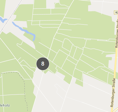

Dispositifs proches les uns des autres sur la base du niveau de zoom
Lorsque les caméras, les unités de contrôle d’accès et les autres périphériques sont près les uns des autres et que vous effectuez un zoom arrière, les dispositifs sont regroupés et affichés visuellement comme des icônes circulaires. L’icône du cluster inclut des informations sur le nombre de dispositifs au sein du groupement.
Un groupement de périphériques dans une Smart Map.

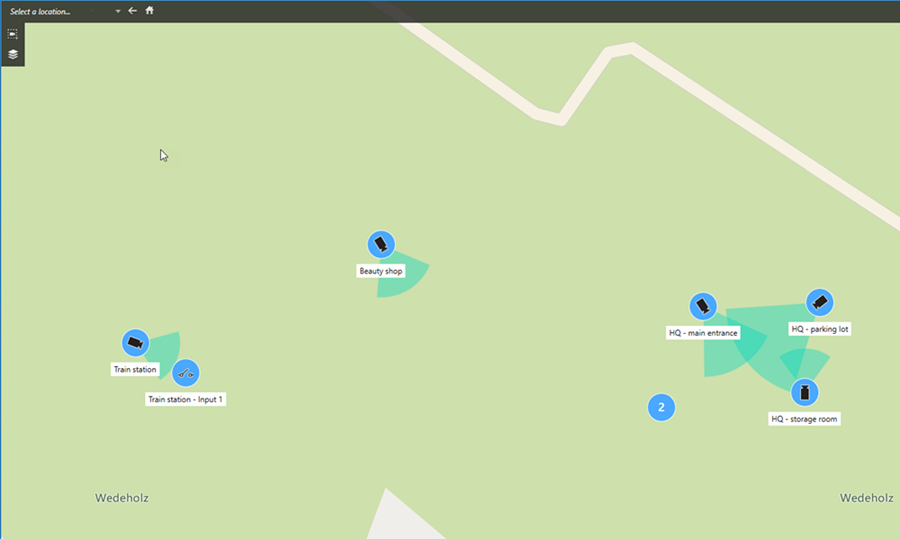

Dispositifs éloignés les uns des autres sur la base du niveau de zoom
Lorsque vous faites un zoom avant, par exemple en double-cliquant sur le cluster, vous voyez les dispositifs individuels et les éventuels sous-clusters.
Plusieurs groupements dans une Smart Map.
