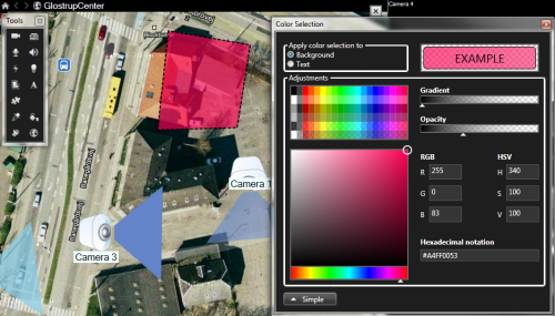

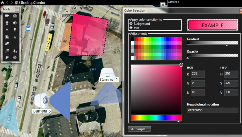

Vous pouvez modifier la couleur des textes, les fonds, les points d’intérêt, etc. sur des plans afin de différencier les éléments du plan les uns des autres.
  1. En mode configuration, cliquez droit sur le plan et sélectionnez Boîte à outils.
  2. Sélectionnez les éléments que vous souhaitez modifier.
  3. Dans la boîte à outils, sélectionnez l’outil de remplissage couleur SC_Map_Fill_icon.png. Cela ouvre la boîte de dialogue Sélection de la couleur.
    Astuce
    Utilisez l’outil de choix de couleurs SC_Map_SelectColor_icon.png pour utiliser une couleur existante dans le plan.
  4. Utile uniquement pour les éléments de texte : Choisissez si le changement de couleur s’applique au texte ou au fond.
  5. Sélectionnez la couleur souhaitée depuis la palette de couleurs : vous pouvez prévisualiser la couleur choisie dans la case EXEMPLE.
  6. Cliquez sur l’élément du plan souhaité pour le remplir avec la nouvelle couleur.
