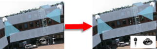

  1. En el modo configuración haga clic con el botón derecho en el plano y seleccione Caja de herramientas.
  2. En la caja de herramientas, haga clic en el icono para abrir la ventana del Selector de elementos.
  3. Puede utilizar el filtro para encontrar rápidamente un elemento deseado: escriba un criterio de búsqueda para refinar la lista de elementos mostrados que se ajusten a su criterio de búsqueda.
  4. Seleccione el elemento y arrástrelo hacia el plano.
  5. En el plano, haga clic con el botón secundario del ratón en el elemento que desee quitar (cámara, zona sensible, servidor, evento, salida, micrófono o altavoz) y seleccione Quitar [elemento].
  6. Para mover un elemento, haga clic y arrástrelo a una nueva posición en el plano.
  7. Para cambiar la orientación de un elemento, selecciónelo y ponga el cursor sobre uno de los controladores de tamaño del elemento. Cuando el puntero cambie de apariencia a una flecha curvada, haga clic y arrastre el elemento para girarlo.
