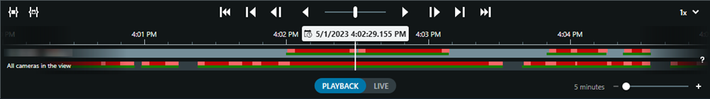

Hovedtidslinjen i XProtect Smart Client.
Hovedtidslinjen viser en oversigt over tidsperioder med optagelser fra kameraer og andre enheder, der bliver vist i din aktuelle visning. Hovedtidslinjen er tilgængelig på visningsfaner og har forskellige funktioner, som du i efterforskninger kan bruge til at navigere rundt i dine optagelser med, eller til at udvælge sekvenser, der skal eksporteres, beskyttes med bevislåse, have tildelt bogmærker eller andet.

Tidslinjesporene
Den blå lodrette linje på XProtect Smart Client tidslinjen.
  • Det øverste tidslinjespor viser optagelsesperioderne for det valgte kamera.
  • Det nederste tidslinjespor er for alle optagelsesperioder og for alle kameraerne i visningen, herunder det valgte kamera.
Hvis du har separate vinduer, som er tidssynkroniseret med hovedvinduet, så bliver optagelser fra kameraer og enheder i disse vinduer også vist på tidslinjesporet forneden.

På tidslinjesporet har de forskellige typer optagelser forskellige farver. De vigtigste farver, du skal kende, er:
  • Lyserød angiver optagelser
  • Rød angiver optagelser med bevægelse
  • Lysegrøn angiver optagelser med udgående lyd
  • Grøn angiver optagelser med modtaget lyd
Du kan se en forklaring for alle de farver, der aktuelt bliver vist på tidslinjesporene, ved at vælge Forklaring på farvekoder SC_TimelineControl_ColorCodeLegend_icon.png til højre for tidslinjesporene.
Farverne på XProtect Smart Client tidslinjen angiver forskellige typer optagelser.

Den lodrette linje
Den lodrette linje viser placeringen af spillehovedet, hvorfra optagelserne aktuelt bliver afspillet. Dette er hovedafspilningstiden, og teksten ovenover viser dato og det præcise tidspunkt for den video, der aktuelt bliver afspillet. Hovedafspilningstiden gælder for alle kameraer i visningen og eventuelle synkroniserede visninger, medmindre du ser uafhængig afspilning fra nogle af kameraerne. Hvis der ikke er optaget video fra et eller flere af kameraerne i visningen på hovedafspilningstiden, så vil det sidste billede fra kameradatabasen før hovedafspilningstiden blive vist, men billedet vil være nedtonet.
