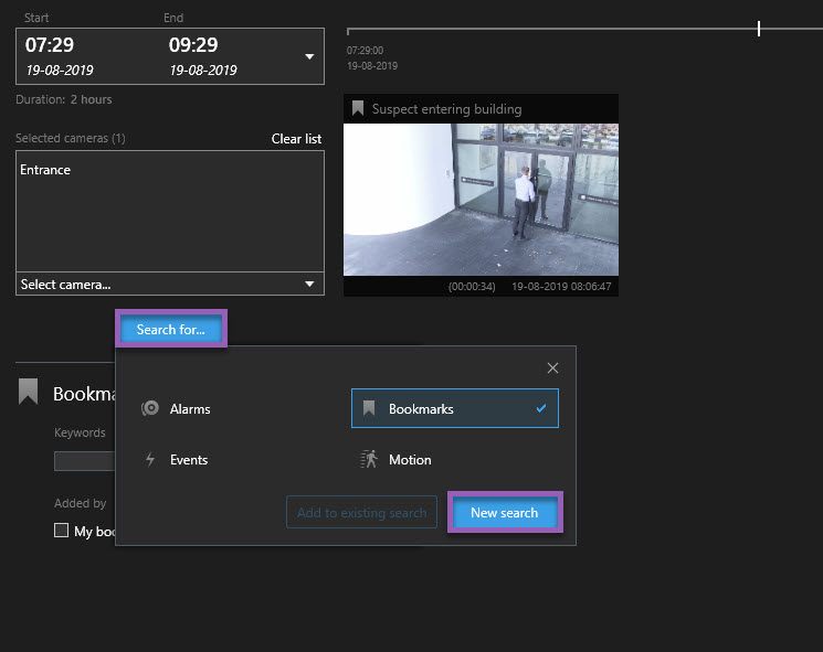

  1. Åbn fanen Søg.
  2. På tidsfilter-vælgerne Start og Slut skal du vælge pilen for at vælge et foruddefineret tidsinterval eller selv definere et Brugerdefineret interval.
    Indstil tidsperioden mens du konfigurerer din søgning i XProtect Smart Client.
  3. I filtervælgeren for listen Valgte kameraer skal du bruge søgefeltet Vælg kamera for at finde kameraer eller visninger og så vælge de kameraer med videosekvenser, du vil søge efter.
  4. Vælg Søg efter for at vælge en eller flere søgekategorier.
    Angiv, hvad der skal søges efter i XProtect Smart Client.
  5. For hver søgekategori, du har tilføjet, skal du vælge Tilføj eller fjern filtre for at forbedre resultaterne SC_Search_Filter_icon.png for at forbedre din søgning. Se også Ofte stillede spørgsmål: søgning.

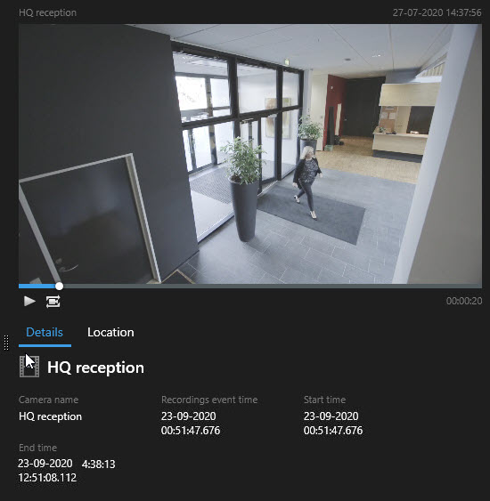

  6. For at få en forhåndsvisning af videoen fra et søgeresultat skal du vælge søgeresultatet og, i forhåndsvisningsruden, vælge Afspil forlæns SC_Search_Preview_Play_icon.png.
    Forhåndsvisning af søgeresultater i XProtect Smart Client.
    Tip
    For at afspille videosekvensen i fuldskærmsvisning skal du dobbeltklikke på søgeresultatet.
