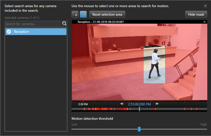

  4. For kun at finde bevægelse i valgte områder:
    1. Under Bevægelser skal du vælge Angiv bevægelsesområde.
      Søg efter bevægelse i valgte områder i XProtect Smart Client første del.
      Der bliver vist en dialogboks med en liste over de kameraer, du har valgt i trin 2.
    2. Vælg et kamera og, i det røde forhåndsvisningsfelt, klik og træk mindst et område for at fjerne maskering. Systemet kigger udelukkende efter bevægelse i det område.
      Søg efter bevægelse i valgte områder i XProtect Smart Client del to.
    3. Valgfrit. Brug skyderen til at justere bevægelsesfølsomheden. Se Grænseværdier for bevægelsessøgning.
    4. Gentag trin 2 og 3 for alle de kameraer, du ønsker at definere søgeområder for. Bevægelse indenfor de valgte områder bliver markeret med gule bokse.
    5. Vælg et søgeresultat for at se videoen i et forhåndsvinsingsvindue.
