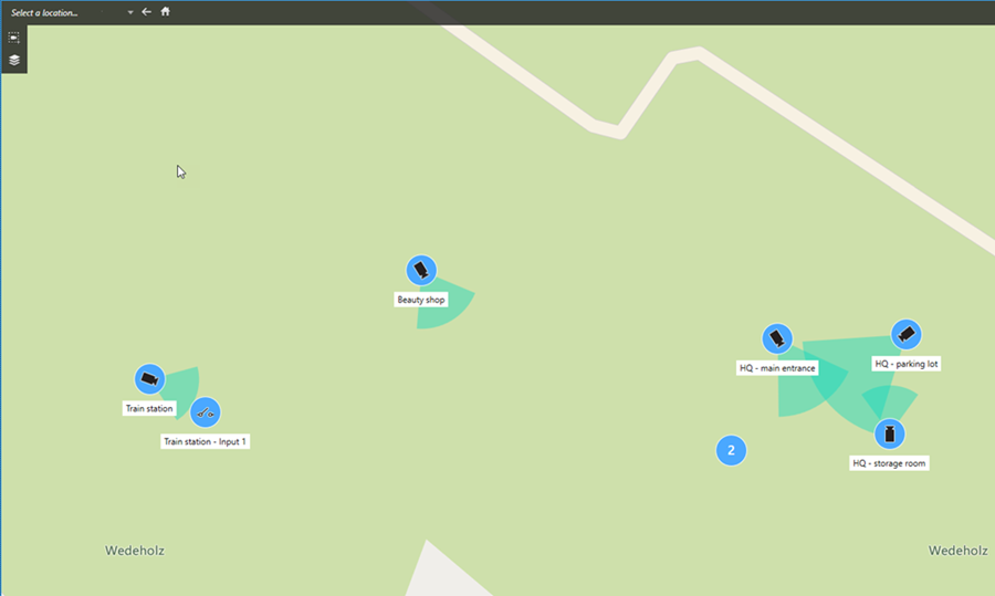

Elementers udseende på et smart kort kan ændre sig afhængigt af, hvor tæt de er på hinanden, og hvor meget du zoomer ind eller ud. Udseendet afhænger også af antallet af elementer, du har valgt.
Elementer, der er nær hinanden i forhold til zoom-niveauet
Når kameraer, adgangskontrolenheder og andre enheder er placeret tæt på hinanden, og du så zoomer ud, så bliver elementerne grupperet i klynger og vist som runde ikoner. Ikonet for klyngen indeholder oplysninger om antallet af elementer inde i klyngen.
Elementer, der er langt fra hinanden i forhold til zoom-niveauet
Når du zoomer ind, for eksempel ved at dobbeltklikke på klyngen, kan du se de individuelle elementer og eventuelle underklynger.

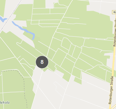

Information, der deles i klynge-ikonet
Hvis en klynge indeholder forskellige typer af elementer, for eksempel kameraer, input-enheder og mikrofoner, så viser klynge-ikonet antallet af elementer. Hvis en klynge kun indeholder en type elementer, så viser klyngen både typen og antallet af elementer.
Klik på klynge-ikonet for at få en oversigt over de forskellige typer elementer i klyngen.
