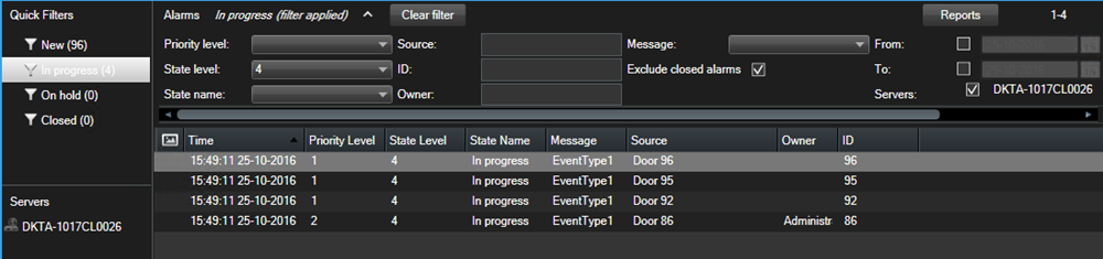

Можете да филтрирате списъка с аларми, за да покажете само алармите, свързани с вашата работа. Можете да приложите филтър към всяка колона, като например състояние на аларма, собственик или ID, и можете да покажете или скриете колоните с десния бутон върху заглавката на списъка с аларми. Опциите за филтриране за всяка колона се показват в лентата с инструменти за филтриране.

За да филтрирате списъка с аларми:
  1. Щракнете върху лентата с инструменти за списък с аларми, за да видите опциите за филтриране.
    Филтриране на аларми в XProtect Smart Client…
  2. Въведете критериите за филтриране на колоната, по която искате да филтрирате. Например ако изберете ниво на приоритет "1" в полето на ниво на приоритет , списъкът показва само алармите с този приоритет. Можете да комбинирате филтри, за да стесните списъка още повече.
  3. За да сортирате алармите по една колона, щракнете върху заглавката на колоната.
  4. За да се върнете към списъка с нефилтрирани аларми, щракнете върху "Изчисти филтъра".
Филтрирането е запазено и изборът остава същият, докато не го промените.
