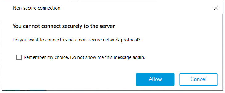

Faça login usando uma conexão não segura
Quando faz login no XProtect Management Client, você pode ser questionado se deseja fazer login usando um protocolo de rede não seguro.
Janela de mensagem sobre conexão não segura.
  • Clique em Permitir para fazer login desconsiderando a notificação. Para evitar receber esta notificação no futuro, selecione Lembrar da minha escolha. Não mostrar esta mensagem novamente ou clique em Ferramentas > Opções e selecione Permitir conexão não segura ao servidor (reinicialização do Management Client necessária).
Para obter informações sobre comunicação segura, consulte Comunicação segura.

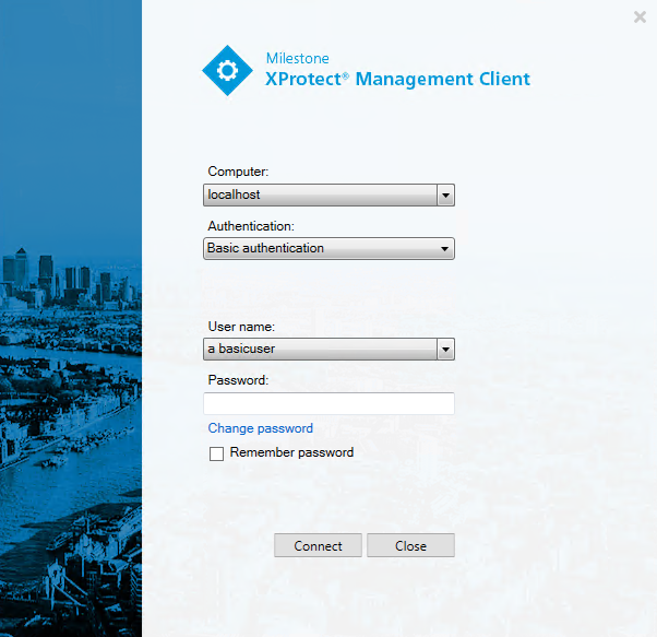

Alterar sua senha de usuário básica
Se você fizer o login como Usuário básico, você poderá alterar a sua senha. Se você escolher um método de autenticação diferentes, somente o administrador do sistema pode alterar a sua senha. Alterar a senha quase sempre aumenta a segurança do seu sistema VMS XProtect.
  1. Iniciar XProtect Management Client.
  2. Especifique suas informações de login. Na lista Autenticação, selecione Autenticação básica. Um link com o texto Alterar senha aparece.
    A janela de login para usuários básicos em XProtect Management Client.
  3. Clique no link.
  4. Siga as instruções e salve suas alterações.
  5. Agora você pode fazer o login no XProtect Management Client usando a sua nova senha.
