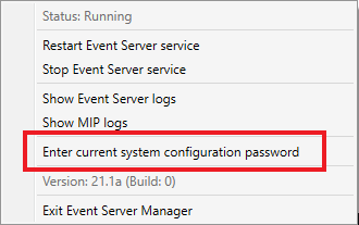

  1. Rechtsklik in het meldingsgebied op het taakbalkpictogram van Event Server Manager. Er wordt een contextmenu weergegeven.
    Het contextuele menu verschijnt nadat een gebruiker met de rechtermuisknop op het taakbalkpictogram van Event Server Manager heeft geklikt.
  2. Klik op Voer het huidige systeemconfiguratiewachtwoord in.
  3. Voer hetzelfde systeemconfiguratiewachtwoord in als in de managementserver.
