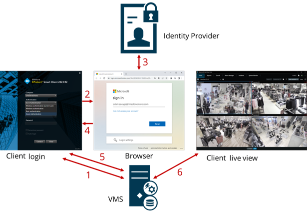

De volgende afbeelding geeft een overzicht van de externe IDP-verificatiestroom. De stroom gebruikt Microsoft Entra ID (Azure) om het verificatieproces te illustreren.
  1. In het veld Computer in XProtect Smart Client of XProtect Management Client, voert u het adres van de XProtect VMS-computer en selecteer de externe IDP onder Verificatie. De velden Gebruikersnaam en Wachtwoord zijn uitgeschakeld.
  2. Klik op Verbinden om de verificatiepagina van de externe IDP te openen vanuit een browser.
  3. Voer je e-mailadres in op de verificatiepagina en klik op Volgende.
  4. Voer uw wachtwoord in en klik op de aanmeldknop.
  5. Wanneer je een bevestiging krijgt dat de gebruikersverificatie is geslaagd, kun je de browser sluiten. De VMS-client zet het normale aanmeldingsproces voort. Als de client klaar is, wordt deze weergegeven en bent u aangemeld.
