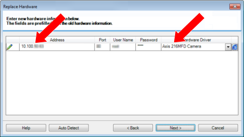

  4. I guiden, i fältet Adress (markerat med röd pil i bilden), ange IP-adressen för den nya hårdvaran. Om det är känt väljer du relevant drivrutin från rullgardinslistan Drivrutin för hårdvaruenheter. Välj annars Automatisk detektering. Om port, användarnamn eller lösenordsdata är olika för den nya hårdvaran, korrigera detta innan du påbörjar automatisk detektering (vid behov).
    Fönstret Ersätt hårdvaruguide med adressfältet och rullgardinslistan Drivrutin för hårdvaruenheter.
    Guiden är förifylld med data från befintlig hårdvara. Om du ersätter den med en liknande hårdvaruenhet kan du återanvända en del av denna data - till exempel port- och drivrutinsinformation.

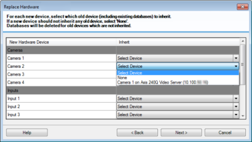

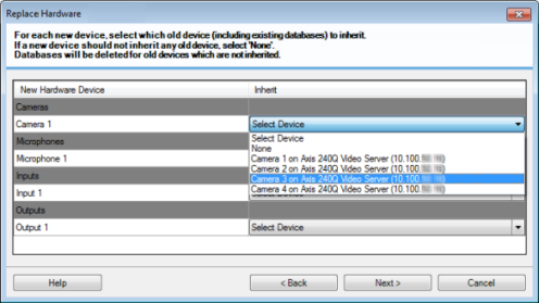

      Detta steg är utformat för att hjälpa dig att mappa enheter och deras databaser, beroende på antalet individuella kameror, mikrofoner, indata, utdata osv. anslutna till den gamla hårdvaruenheten respektive den nya.
      Det är viktigt att överväga hur man mappar databaser från den gamla hårdvaruenheten till databaser i den nya hårdvaruenheten. Du gör den faktiska mappningen av individuella enheter genom att välja en motsvarande kamera, mikrofon, indata, utdata eller Ingen i kolumnen på höger sida.
      Viktigt
      Se till att mappa alla kameror, mikrofoner, indata, utdata, etc. Innehåll mappat till Inget, har förlorats.
      Fönstret Replace Hardware guide som visar hur du mappar enheter i kolumnen Ärv.
      Exempel på när den gamla hårdvaruenheten har fler individuella enheter än den nya:
      Klicka på Nästa.
