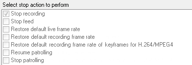

Vissa av åtgärderna kräver en stoppåtgärd. Till exempel, om du väljer åtgärden Starta inspelning, startar inspelning och fortsätter potentiellt obegränsat. Som ett resultat av detta har åtgärden Starta inspelning en obligatorisk stoppåtgärd kallad Stoppa inspelning.
Guiden Hantera regel ser till att du anger stoppåtgärder vid behov:
Markerade kryssrutan Stoppa inspelning som en stoppåtgärd att utföra efter att en regel utlösts.
Välja stoppåtgärder. Notera i exemplet den obligatoriska stoppåtgärden (vald, inaktiverad), de icke-relevanta stoppåtgärderna (inaktiverad) och de valfria stoppåtgärderna (valbara).
