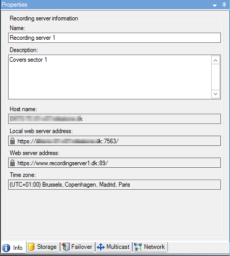

Fanen Info (optagelsesserver)
På fanen Info kan du bekræfte eller redigere navnet på og beskrivelsen af optagelsesserveren.
Du kan se værtsnavn og adresser. Ikonet med hængelåsen foran webserveradressen angiver krypteret kommunikation med de klienter og tjenester, der henter data-streams fra denne optagelsesserver.
Navn | Beskrivelse |
Navn | Du kan vælge at indtaste et navn til optagelsesserveren. Navnet bruges i systemet og klienter, når optagelsesserveren vises. Navnet behøver ikke være unikt. Når du omdøber en optagelsesserver, ændres navnet globalt i Management Client. |
Beskrivelse | Du kan vælge at indtaste en beskrivelse, som vises i en række lister i systemet. En beskrivelse er ikke obligatorisk. |
Værtsnavn | Viser optagelsesserverens værtsnavn. |
Lokal webserver-adresse | Viser den lokale adresse for optagelsesserverens webserver. Du bruger den lokale adresse, for eksempel til at håndtere PTZ-kamerakommandoer og til at håndtere browsing og live-anmodninger fra XProtect Smart Client. Adressen inkluderer portnummeret, der bruges til webserver-kommunikation (typisk port 7563). Hvis du aktiverer kryptering til klienter og servere, som henter data-streams fra optagelsesserveren, vises et ikon med en hængelås, og adressen indeholder https i stedet for http. |
Webserver-adresse | Viser den offentlige adresse for optagelsesserverens webserver over internettet. Hvis din installation bruger en firewall eller NAT-router, skal du indtaste adressen på firewallen eller NAT-routeren, så klienter, der har adgang til overvågningssystemet på internettet, kan oprette forbindelse til optagelsesserveren. Du angiver den offentlige adresse og portnummeret på fanen Netværk. Hvis du aktiverer kryptering til klienter og servere, som henter data-streams fra optagelsesserveren, vises et ikon med en hængelås, og adressen indeholder https i stedet for http. |
Tidszone | Viser tidszonen, som optagelsesserveren er placeret i. |

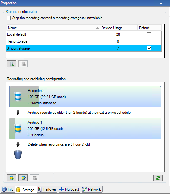

Storage-fane (optagelsesserver)
Egenskaber for storage- og optagelsesindstillinger
Bemærk
Tilgængelig funktionalitet er afhængig af, hvilket system du bruger. Se den fulde liste over funktioner, som er tilgængelig på produktoversigtsiden på Milestone-websitet (<link xlink:href="https://www.milestonesys.com/products/software/xprotect-comparison/">https://www.milestonesys.com/products/software/xprotect-comparison/</link>).
For at få adgang til storage- og optagelsesindstillingerne skal du klikke på ikonet Rediger optagelses-storage:
Angiv følgende i dialogboksen Storage- og optagelsesindstillinger:
Navn | Omdøb storaget, hvis det er nødvendigt. Navne skal være unikke. |
Sti | Angiv stien til den mappe, hvortil du gemmer optagelser i dette storage. Storaget behøver ikke nødvendigvis at være placeret på optagelsesservercomputeren. Hvis mappen ikke findes, kan du oprette den. Netværksdrev skal angives i UNC-format (Universal Naming Convention), f.eks.: |
Opbevaringstid | Angiv, hvor længe optagelser skal blive i arkivet, før de slettes eller flyttes til det næste arkiv (afhængigt af arkivindstillingerne). Opbevaringstiden skal altid være længere end opbevaringstiden for det forrige arkiv eller standardoptagelsesdatabasen. Dette skyldes, at antallet af opbevaringsdage, der er angivet for et arkiv, inkluderer alle de opbevaringsperioder, der er angivet tidligere i processen. |
Maksimum størrelse | Vælg det maksimale antal gigabyte optagelsesdata, der skal gemmes i optagelsesdatabasen. Optagelsesdata ud over det angivne antal gigabyte flyttes automatisk til det første arkiv i listen - hvis et sådant findes - eller slettes. VigtigtNår der er mindre end 5 GB ledig plads, vil systemet altid auto-arkivere (eller slette, hvis intet næste arkiv er defineret) de ældste data i en database. Hvis der er mindre end 1 GB ledig plads, slettes data. En database kræver altid 250 MB ledig plads. Hvis du når denne grænse (hvis data ikke slettes hurtigt nok), skrives der ikke mere data til databasen, før du har frigjort nok plads. Databasens faktiske maksimumstørrelse er den mængde gigabyte, du angiver, minus 5 GB. |
Signering | Aktiverer en digital signatur til optagelserne. Det betyder for eksempel, at systemet bekræfter, at eksporteret video ikke er blevet ændret eller forfalsket under afspilning. Systemet bruger SHA-2-algoritmen til digital signering. |
Kryptering | Vælg krypteringsniveau for optagelserne:
Systemet bruger AES-256-algoritmen til kryptering. Hvis du vælger Let (mindre CPU-belastning), er en del af optagelsen krypteret. Hvis du vælger Tung (større CPU-belastning), er hele optagelsen krypteret. Hvis du vælger at aktivere kryptering, skal du også angive en adgangskode herunder. |
Adgangskode | Indtast en adgangskode for de brugere, der har tilladelse til at se krypterede data. Milestone anbefaler, at du bruger stærke adgangskoder. Stærke adgangskoder indeholder ikke ord, som kan findes i en ordbog eller er en del af brugerens navn. De indeholder otte eller flere alfanumeriske tegn, store og små bogstaver og specialtegn. |
Egenskaber for arkivindstillinger
For at få adgang til arkivindstillingerne skal du klikke på ikonet Tilføj arkiv:
Angiv følgende i dialogboksen Arkivindstillinger:
Tidsplan | Angiv en tidsplan for arkivering, som angiver de intervaller, arkiveringsprocessen skal starte med. Du kan arkivere meget ofte (i princippet hver time året rundt) eller meget sjældent (for eksempel hver første mandag i hver 36. måned). |
Reducer billedhastighed | For at reducere FPS ved arkivering skal du markere afkrydsningsfeltet Reducer billedhastighed og indstille et billede per sekund (FPS). En reduktion af billedhastigheden på et valgt antal FPS betyder, at dine optagelser optager mindre plads i arkivet, men det reducerer også kvaliteten af dit arkiv. MPEG-4/H.264/H.265 reducerer som minimum automatisk til keyframes. 0,1 = 1 billede per 10 sekunder. |

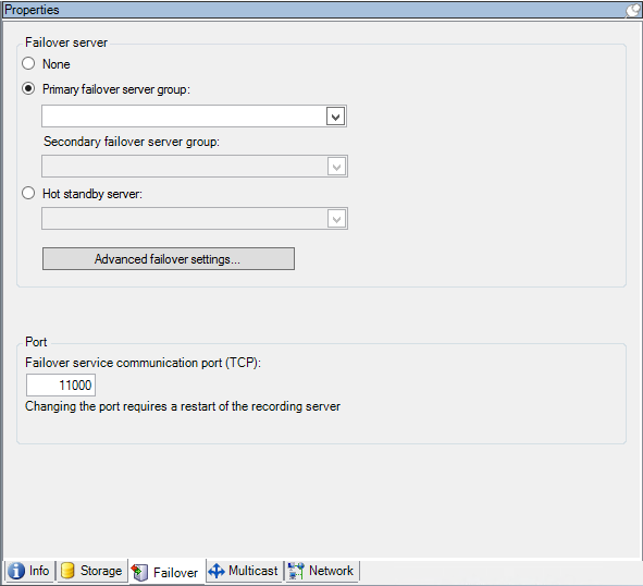

Failover-fane (optagelsesserver)
Egenskaber for failover-fane
Ingen | Vælg en opsætning uden failover-optagelsesservere. |
Primær failover-servergruppe / Sekundær failover-servergruppe | Vælg en almindelig failover-opsætning med en primær og muligvis en sekundær failover-servergruppe. |
Hot standby-server | Vælg en hot standby-opsætning med en dedikeret optagelsesserver som hot standby-server. |
Avancerede failover-indstillinger | Åbner vinduet Avancerede failover-indstillinger:
Kommunikationsport (TCP) for failover-tjeneste | Som standard er portnummeret 11000. Du bruger denne port til kommunikation mellem optagelsesservere og failover-optagelsesservere. Hvis du ændrer porten, skal optagelsesserveren køre og have forbindelse til administrationsserveren. |

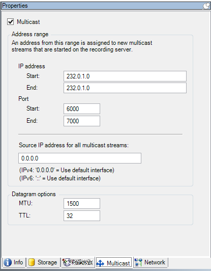

Fanen Multicast (optagelsesserver)
Tildel IP-adresseinterval
Angiv det interval, du vil tildele som adresser for multicast-streams fra den valgte optagelsesserver. Klienterne opretter forbindelse til disse adresser, når brugerne ser multicast-video fra optagelsesserveren.
For hvert multicast-kamerafeed skal IP-adressen og portkombinationen være unikke (IPv4-eksempel: 232.0.1.0:6000). Du kan enten bruge en IP-adresse og mange porte eller mange IP-adresser og færre porte. Som standard foreslår systemet en enkelt IP-adresse og et interval på 1000 porte, men du kan ændre dette efter behov.
IP-adresser til multicasting skal være inden for det interval, der er defineret for dynamisk værtstildeling af IANA. IANA er den myndighed, der fører tilsyn med den globale tildeling af IP-adresser.
IP-adresse | I feltet Start skal du angive den første IP-adresse i det ønskede interval. Angiv så den sidste IP-adresse i intervallet i Slut-feltet. |
Port | I feltet Start skal du angive det første portnummer i det ønskede interval. Angiv derefter det sidste portnummer i intervallet i feltet Slut. |
Kilde-IP-adresse for alle multicast-streams | Du kan kun multicast på et netværksgrænsefladekort, så dette felt er relevant, hvis din optagelsesserver har mere end et netværksgrænsefladekort, eller hvis den har et netværksgrænsefladekort med mere end en IP-adresse. For at bruge optagelsesserverens standardbrugerflade skal du lade værdien 0.0.0.0 (IPv4) eller :: (IPv6) være i feltet. Hvis du vil bruge et andet netværksgrænsefladekort eller en anden IP-adresse på det samme netværksgrænsefladekort, skal du angive IP-adressen for den nødvendige grænseflade.
Angiv datagram-indstillinger
Angiv indstillingerne for datapakker (datagrammer), der overføres via multicasting.
MTU | Maximum Transmission Unit, den største tilladte fysiske datapakkestørrelse (målt i bytes). Meddelelser, der er større end den angivne MTU, opdeles i mindre pakker, før de sendes. Standardindstillingen er 1500, hvilket også er standardindstillingen på de fleste Windows-computere og Ethernet-netværk. |
TTL | Time To Live er det største tilladte antal hop, en datapakke skal kunne køre, før den kasseres eller returneres. Et hop er et punkt mellem to netværksenheder, typisk en router. Standardværdien er 128. |
