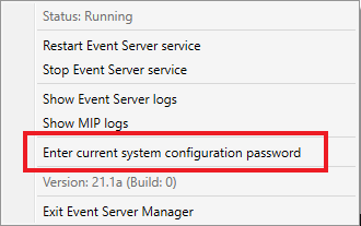

Indtast den aktuelle adgangskode til systemkonfiguration
Hvis adgangskoden til systemkonfiguration er blevet ændret i administrationsserveren, skal du indtaste den aktuelle adgangskode til systemkonfiguration i hændelsesserveren, så systemkomponenterne fortsat vil virke.
  1. Højreklik på Event Server Manager-bakkeikonet i meddelelsesområdet. En genvejsmenu åbnes.
    Kontekstmenuen efter at en bruger højreklikkede på Event Server Manager-bakkeikonet.
  2. Klik på Indtast den aktuelle adgangskode til systemkonfiguration.
  3. Indtast den samme adgangskode til systemkonfiguration, som blev angivet i administrationsserveren.
