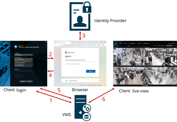

Den følgende illustration giver et overblik over flowet for ekstern IDP-godkendelse. Flowet bruger Microsoft Entra ID (Azure) til at illustrere godkendelsesprocessen.
I feltet Computer i XProtect Smart Client eller XProtect Management Client, skal du indtaste adressen på XProtect VMS-computeren og vælge den eksterne IDP under Authentication. Felterne Brugernavn og Adgangskode er deaktiverede.
Klik på Forbind for at åbne den eksterne IDP' s godkendelsesside fra en browser.
På godkendelsessiden skal du indtaste din e-mailadresse og klikke på Næste.
Indtast din adgangskode og klik på logon-knappen.
Når du får en bekræftelse på, at brugergodkendelsen lykkedes, kan du lukke browseren. VMS-klienten fortsætter den almindelige logon-proces, og når den er færdig, bliver klienten vist, og du er logget på.
