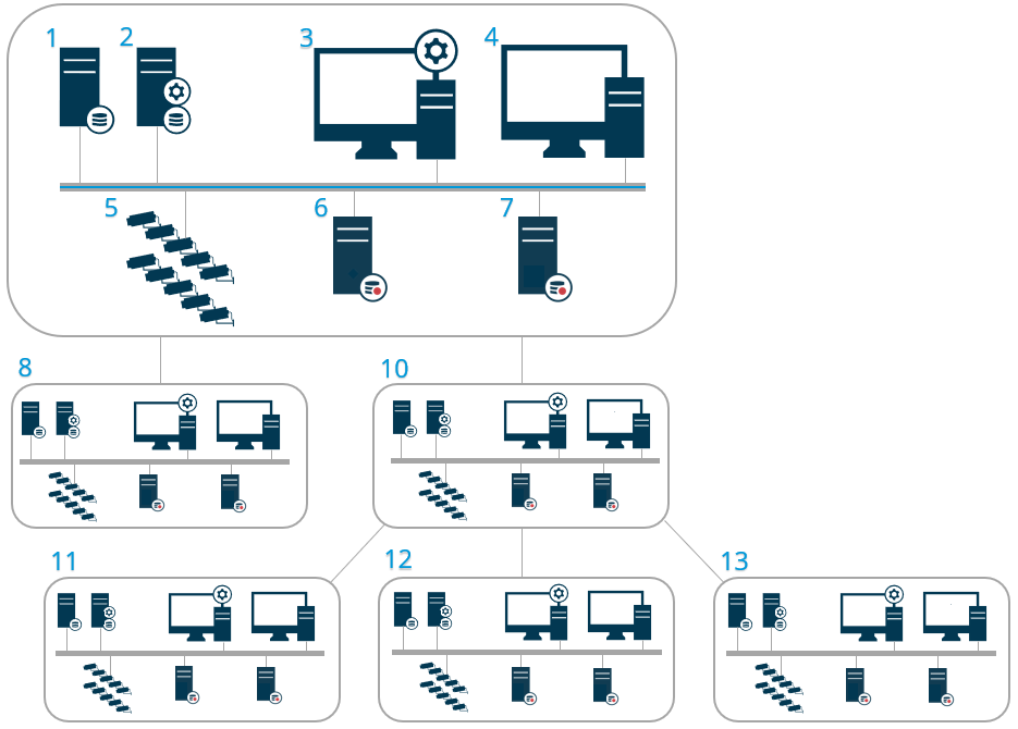

Komponenterne i en Milestone Federated Architecture opsætning:
Server med SQL Server
Administrationsserver
Management Client
XProtect Smart Client
Kameraer
Optagelsesserver
Failover-optagelsesserver
til 12. Fødererede systemer

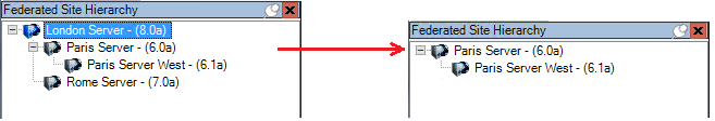

Der er ingen begrænsning på antallet af systemer, du kan føje til det fødererede hierarki. Du kan også have et websted på en ældre produktversion, der er knyttet til en nyere version og omvendt. Versionsnumrene bliver vist automatisk og kan ikke slettes. Det system, du er logget på, er altid øverst i ruden Hierarki over fødererede systemer og kaldes startsystem.
Nedenfor er et eksempel på fødererede systemer i Management Client. Til venstre har brugeren logget på det øverste system. Til højre har brugeren logget på et af de underordnede systemer, Paris Server, som så er hjemmesystemet.
